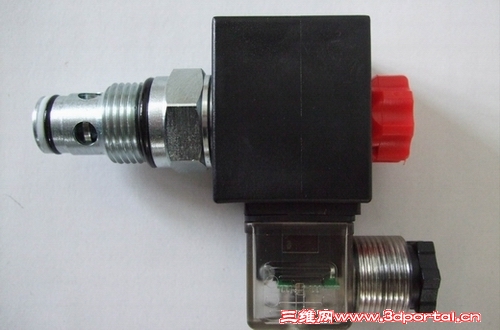

发表于 2010-7-6 21:16:40 | 显示全部楼层 来自: 中国江苏泰州
10# ejunccc 3 L& _: y0 b8 e9 Z& B( I* |' {
8 I& D" S- a+ D. i6 t' ]
是不是这种电磁阀啊?
