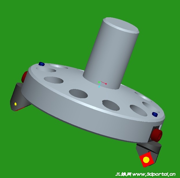

不足之处请多多指教,谢谢!

怎么用的?开孔的?

楼主设计的是加工平面用的,可以把图传上来吗

这个和买来的面铣刀有什么区别么? 如果买来的45度面刀装对称两个刀头,效果不是和楼主的一样么?没看出特殊之处...
发表于 2010-7-5 16:20:48 | 显示全部楼层 来自: 中国黑龙江哈尔滨
应该算一把倒角刀。

该面刀是用于精加工!

这把铣刀不适合做精加工,根据LZ的图,这样两个刀片精度不是很好调整。; @; A2 @. n. p+ g6 F) `. S
我做过这样的刀盘,用来加工铜,铝件。
/ {( y: b4 v2 e6 f0 n形状和LZ一样,但是,我将两个刀头高低和距中心尺寸调整了一下,, q: W  K' l7 N% ]0 ?6 W
这样,一刀飞过去,相当于同时做了一次半精和精加工。

0 ~7 _3 E: h# H! n7 q1 W) Z嗯嗯,如果想进行大余量一次性加工,倒是需要自己做的,不过我用在了普通铣床上,直径250MM,上面装了8个刀头,分4个尺寸.% O; I9 @9 w) d! t
8 K1 R7 ^) \' o, b尺寸如下:   1/5刚好成对称,2/6,3/7也是如此~
& R6 j1 W  Z3 Q# o% F2 i4 S$ V8 w% k  p4 t& W
1/5号刀  刀尖回转直径设置成直径259MM,刀尖距离盘铣刀端面尺寸10MM
' A) r: R- B# W7 g, g5 ]2 W7 \! ]6 V; Q* `& {1 _% ^: z
2/6号刀  刀尖回转直径设置成直径256MM,刀尖距离盘铣刀端面尺寸13MM
2 t: }9 C; y. B3 W3 j+ }+ Z! a$ q1 }% W7 x, y
3/7号刀  刀尖回转直径设置成直径253MM,刀尖距离盘铣刀端面尺寸16MM0 o9 _# V- H2 c" m; I3 U7 U8 a
0 {, N+ ?8 j. n4 g7 Z- S2 Y! v
4/8号刀  刀尖回转直径设置成直径250MM,刀尖距离盘铣刀端面尺寸17MM, W  e3 l- |% I& \
, e* s, B* H4 ?- Z5 p) Z这刀设计时考虑的就是因为产品余量太大,超过10MM,一次加工铣床受力严重,所有8把刀设置成4个尺寸,其中前3把刀每次切削都在3MM左右,最后一把刀切削量在1MM左右.5 A  H; q) E$ J: R! w
1 }/ O, i$ |& W2 [# t, O当然,余量更大的话,可以将间距再拉大,每刀设置可以到4MM,甚至5MM...不过效果不知道,因为没实际使用过,呵呵@!!1 h! @$ c, r3 p. k4 R
- L  A8 K9 J/ K( p前3把刀没什么好说的,最后一把刀余量少并不是为了什么加工面好看,而是为了减少刀具磨损,减少切削后,产品毛刺和翻边的厚度.

就是这个意思,但是深度分4个尺寸,这一刀下去,乖乖,接近10MM。。。。
* R0 V5 P' ~- J; m2 @( ]我想大虾这刀也只能在普通铣上面用,主轴功率小了还不行。呵呵: ^2 r% x. X! b' ]+ y
数控铣上不会这么用,恐怕要分5层才能加工到10MM
5 [, ]  [% k( E" ^' m1 U重切削很伤机床的。

/ D3 l* x+ h$ [0 K$ ]# e* i3 t额,加工中心上我只做了个6刀头的,3个尺寸,每层只有1.2MM......刀具直径120....5 e: H7 L, @2 ]
! w1 V8 A9 ^& W$ Q
那个250直径的铣刀盘,只用在大立铣上面,我这边都BT40的立加,250刀盘,10MM余量,残念,我都怀疑是不是会一次性把主轴给废了...
