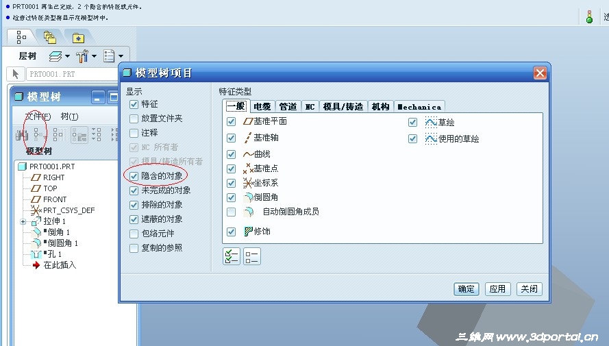

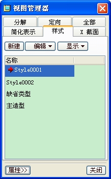

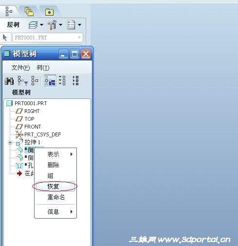

PROE里添加多种装配体的显示状态和多种配置怎么弄的,另外隐含这个功能,怎么实现单个步骤撤销隐含,而不是我隐含了三个,但是在编辑里撤销隐含的话全部都撤销了。我只要撤销一个隐含,其他两个留着,谢谢高手解答以上两个问题
发表于 2010-6-21 12:45:46 | 显示全部楼层 来自: 中国广东佛山
pree多种装配体的显示状态可以利用视图管理器当中的样式设定。至于隐含特征,如果你想要一个一个的撤消就设置树过滤器显示隐含特征然后再右键需要撤消的隐含特征恢复即可。

发表于 2010-6-21 12:53:17 | 显示全部楼层 来自: 中国广东肇庆
1、不明什么意思,请说明,是否目录树的设置???
% r6 ?+ j" W% ~, v7 E/ X& Y5 T2、在目录树设置下就能解决,注隐含特征之间不要有关系
kevin_pcac + 2 技术讨论

至于隐含你说的我明白了,非常感谢。但是装配体那个是这样的,我是想在装配体里做出组件的不同配置,就是说,我选择哪个配置,他显示出来的就是哪个配置的所有零件。类似族表一样,选择哪个配置,就显示哪个配置。可能在PROE里不叫配置,SW里叫做配置,confugration,不知道在PROE里叫什么,估计是叫做简化表示吧。

 楼主| 发表于 2010-6-21 14:09:10 | 显示全部楼层 来自: 中国上海
5# YoungSpring_09
# `/ T0 r7 z( V. [0 W+ ?举个例子,我在一个装配体中有10个零件,A,B,C,D,E,F,G,H,I,J.这些零件。然后第一个配置是A-I都有,J没有,即J被隐含。第二个配置就是A-H都有,I,J被隐含。等等。怎么实现这个。在SW里叫做配置,在Proe里不知道叫什么,但是有这个功能。
 楼主| 发表于 2010-6-21 14:10:15 | 显示全部楼层 来自: 中国上海
3# 未济 9 C, Q8 f, F% S; q" m( \1 g% J
非常感谢,隐含的问题已解决,我知道了
发表于 2010-6-21 15:04:45 | 显示全部楼层 来自: 中国广东佛山
5# YoungSpring_09
, [. v' r8 {* z( f& Y4 |举个例子,我在一个装配体中有10个零件,A,B,C,D,E,F,G,H,I,J.这些零件。然后第一个配置是A-I都有,J没有,即J被隐含。第二个配置就是A-H都有,I,J被隐含。等等。怎么实现这个。在SW里叫做配置 ...
8 ^, b. V" T7 d" g  U909090 发表于 2010-6-21 14:09 http://www.3dportal.cn/discuz/images/common/back.gif
# r) E' S, {7 u4 @; S! d- X
 楼主| 发表于 2010-6-21 15:15:58 | 显示全部楼层 来自: 中国上海
8# YoungSpring_09 : U4 t  H6 y/ E6 q7 C4 _/ M" K
是试图管理器里的简化表示还是样式,看你截得图好像是样式吗
 楼主| 发表于 2010-6-21 15:17:51 | 显示全部楼层 来自: 中国上海
8# YoungSpring_09
' f" ?& t1 }" _我看到了,是样式,非常感谢。
