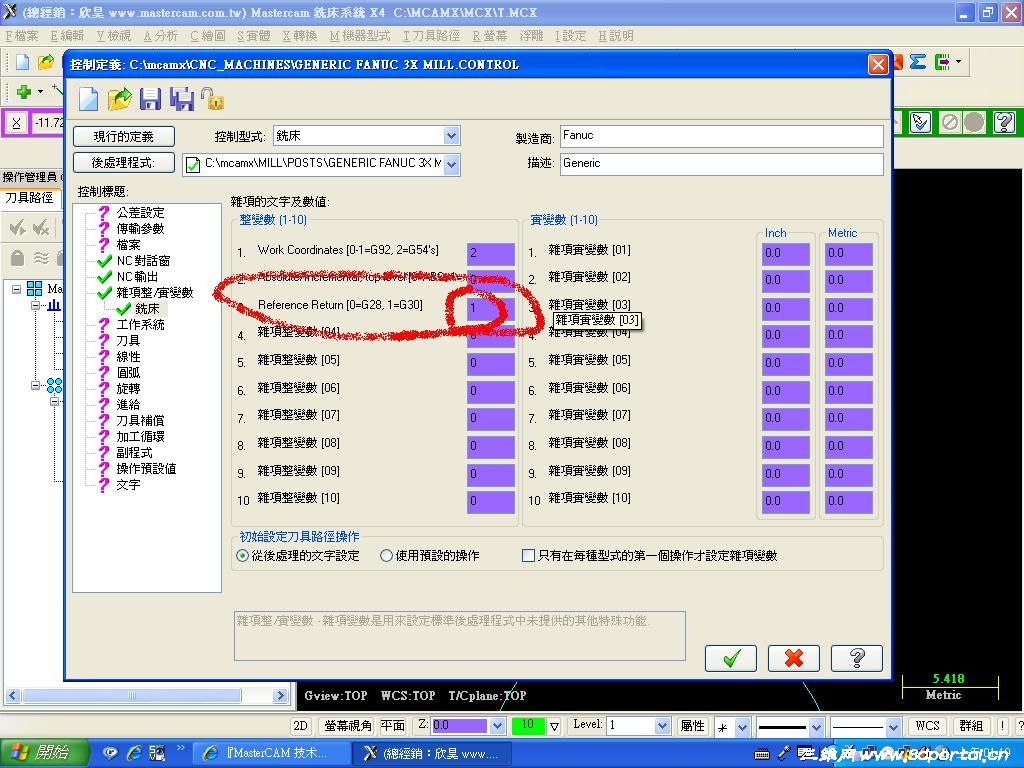

哪位朋友能给我一个G30回参考点的后处理 不用G28的   加工中心 回零开关有故障了 所以要用G30来回零点 谢谢了

发表于 2010-6-22 01:27:10 | 显示全部楼层 来自: 中国台湾
不是在後處理改
! ^: L4 M& }, A8 |# o( _是在控制定義中→雜項整/實變數中改
! Q* ]: \8 u8 g; d* q6 f改好後~儲存~離開mastercam  s" C5 ^0 |3 o0 C' g. h# w8 m
再開啟~mastercam~就可以用G30了

带G30回参考点的后处理是不用修改的,$ ^: C  D! ~* k3 g- i+ c% b! e
只要在编程时,杂项参数内打上V就可以了
发表于 2012-5-2 11:47:43 | 显示全部楼层 来自: 中国香港
打开后处理文件,找到303. G28 or G30 return (0=G28, 1=G30)? 0,你选择1就可以啦
