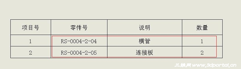

各位大哥,小弟以前使用材料明细表是字体都是居中模式,现在和excel一样,都要选择到居中模式,怎样才能使表格字体自动默认为居中?
发表于 2010-6-23 12:07:01 | 显示全部楼层 来自: 中国江苏常州
如果真有这样的话,那可以把你当前改好的这个保存为模板,且把这个模板做为默认模板,以后的都会用同样的格式,
 楼主| 发表于 2010-6-23 21:32:05 | 显示全部楼层 来自: 中国江苏南通
请问这位大哥,材料明细表也可以定义到 模板吗,先试试,谢谢!
发表于 2010-6-24 08:21:00 | 显示全部楼层 来自: 中国湖南株洲
材料明细表可以自己定义模板
