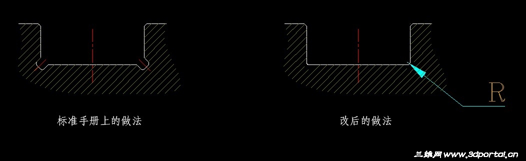

现在有个零件的加工跟机械手册上的我个人有不同看法,, J6 u. E% L2 c: W/ f2 Y7 k
请大家帮我分析下这个图越程槽的两种做法,各有什么相同与不同之处?* \) c% o% N6 Q6 t
我先说下我的想法:1、我认为是右边改后的做法是比较合理的,因为加工方便及加工成本低,零件装配时也不会有影响,只需要在配合零件上做倒角处理即可;
4 u. w+ E$ B$ `% N$ V1 B  [2、而左边是机械手册上的标准做法,我不是很理解为什么要这样做,在这里请大家分析下;5 T; x& M4 `1 R
谢谢!" P: `7 s  q* e  X: N2 X0 w5 x
. g, X( _6 i  C* Z0 j- p* A谢谢大家的热心解疑,看了你们的解答之后我对越程槽有了比较清晰的概念了,我并没有做过机加工,我只是个刚进入搞机械设计行业的新手,所以想了解深一点;
" O) t( `4 I. @, y# P  i' O' e左边那个图的越程槽要一般是用怎么样的机加工顺序加工出来的呢?' k! x4 f5 |1 x  K( D4 W* u5 a. @2 L
期待大家解惑,谢谢!  o! I! ?* \  a: s6 {' d
0 r& l' G" ]& t: m
* C- H+ n1 I0 `( p+ H. U很感谢各位,我查了很多资料,确实是左边的结构好很多,看来我得多去了解加工工艺才行

我对越程槽不懂,不知道功能如何。但是两种倒角都是常见的,作用不同。左边的倒角成这样的目的是清角,确保装配时能装配到底。而右边的会出现装配不到底的风险。因为你必须保证装配件的倒角比这个槽的倒角大,而倒角太大又会有什么问题我不知道。用左边的方式,装配件要求就低多了,基本上估计要求无毛刺就行了吧!

给出的仅是局部图,不知是轴上的还是平面上的,且没有尺寸。请问你改后是怎么加工的,真的如你所说方便???

越程槽一般是指砂轮越程槽,左图中为标准越程槽,磨削内孔和底面可以分别加工,砂轮的外圆工作面和底面工作面的交角(R角)对工件影响不大。而右图,砂轮的R角必须满足图纸要求,底面和内孔须同时加工,很难同时满足这两个尺寸的精度,砂轮的R角也很容易磨掉不能保证每个零件的R尺寸,加工起来很不方便的。

左图的越程槽是标准的用于磨床磨削加工的,右图把越程槽改成了圆角是不能在磨床上用砂轮磨削的,越程槽是用来加工时保证加工质量的工艺措施.上图如果采用磨削加工就要有越程槽,而不能改成圆角.

机械设计手册上是考虑到了加工的热处理工艺 燕尾形可以有效防止碎裂

从工艺方面讲,左边的加工比右边的要容易加工,精度可以保证。* f' @5 }7 d6 g) Q
, x6 F% a( |) }3 A# ^装配过程中,左边的要比右边的要好安装,对配合件的的形状要求,左边比右边要低些,更易保证
