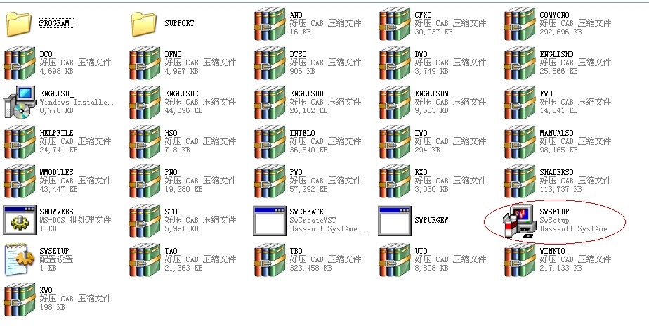

发表于 2010-6-21 15:55:37 | 显示全部楼层 |阅读模式 来自: 中国江苏苏州

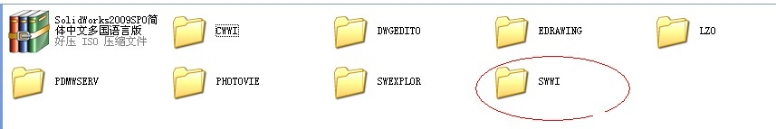

有个swwi文件夹,3G以上。你这没有。
9 z/ d$ Q/ N# i  R; q! E看下能不能帮上你!!
发表于 2010-6-21 20:00:39 | 显示全部楼层 来自: 中国浙江金华
你下的是升级文件,重新找一个3.0的iso安装包就可以了
发表于 2010-6-21 20:15:44 | 显示全部楼层 来自: 中国浙江金华
这个包是升级包,和我下载的一样,我是从SP0.0升级到SP3.1的3 t. b, k! O" \' V& I: ~  ]
你也可能先装SP0.0,再用这个包升级就OK了
发表于 2011-1-5 13:58:39 | 显示全部楼层 来自: 中国广东广州
没有SWWI的文件
发表于 2011-1-5 17:03:10 | 显示全部楼层 来自: 中国上海
你下载的是一个升级包 先装个SP0.0的 再用这里面的文件升级就可以了
