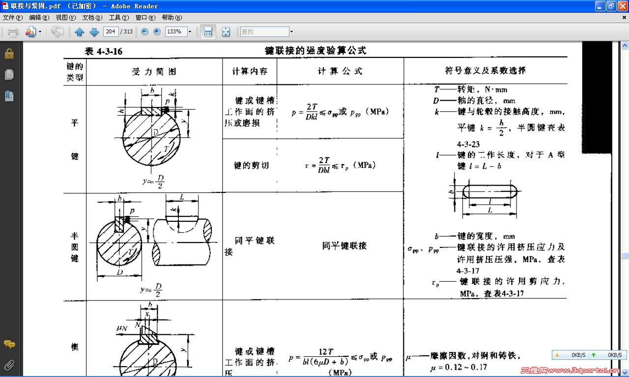

+ l( F2 @! Q" W人家问的是算出来的许用应力对不对,你贴的图是怎么计算挤压应力,人家都已经算出来了是220MPa----楼主你这样计算不行,不应该用抗拉强度,应该用屈服强度计算,因为对于大多数机械零件,工作时不允许产生塑性变形,所以屈服强度是零件强度设计的依据;对于因断裂而失效的零件,而用抗拉强度作为其强度设计的依据
