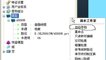

特点:取模型的名字存盘,可以挂在右键上, Snap3.jpg . @9 l5 n: Y# ~  a
3 u; a) b  }$ S8 v
; n# E% B+ m$ Q6 u
+ B- F9 y7 S& z7 V) X% K' m8 \: m2 G  A5 D
注意,路径不可以有空格,不可以有圆点,否则不能执行。有用得到的就下吧。  T3 W: |: I+ @9 B7 ^& q9 O- f
本人VB入门级水平,各位见笑了。

. t: f& o1 U/ ^源码很简单,
$ ]! a3 k# G- z9 \Private Sub Form_Activate(), p1 l) L8 a* H
Me.Hide3 s9 P/ h+ v* }: F% B
PowerMILL31.Connect
# h  H, Y: V, n$ L* K, {/ {' XDim aa As String4 R4 J8 ~) U# x4 ^9 k4 j7 V
Dim bb() As String
% x5 l1 x! L! C" d6 `Dim cc As String7 z6 v% w2 ~& I. K6 Z/ u
Dim dd() As String0 n# z" K; ~" X; J& e$ K
Dim ee() As String
. y% b3 E0 G8 B$ v/ _, b6 _Dim ff() As String- x, b% _( [, V5 p* c0 {/ Q
PowerMILL31.Execute ("dialogs message off")8 s% }/ b& j# q; A3 H7 |! Q
PowerMILL31.Execute ("dialogs error off")
5 H7 p3 k/ o( [* eaa = PowerMILL31.ExecuteEx("print entity model")
( ^# O& f7 h% h: bbb = Split(aa, "'")
0 Z7 j! w. Y3 d# qcc = PowerMILL31.ExecuteEx("print entity parameters model  " & bb(1))
6 S" R) C  v- W! f+ t' Hdd = Split(cc, vbCrLf)# m) |* |, B+ I& X6 ?6 `
ee = Split(dd(3), " ")
& h5 |" J/ j0 R- N; Y! p+ ]ff = Split(ee(4), ".")3 W) p9 _  y/ X  A8 k+ ~: k
PowerMILL31.Execute ("PROJECT SAVE AS PROJSELECTOR " & ff(0))0 T: p7 T  B3 s6 C. U* {6 t
PowerMILL31.Execute ("dialogs message on")
3 ?' K8 h, |+ _$ ?# q" X7 G. dPowerMILL31.Execute ("dialogs error on")
$ h! G$ Y( Q$ c5 ~6 }, |PowerMILL31.Execute ("UNDRAW AXES")8 \3 c0 ^' z0 i, l4 _/ A4 \8 s
PowerMILL31.Execute ("ROTATE TRANSFORM TOP VIEWMILL RESIZEVIEW")- B3 u. F  T3 J% K% @  c7 w
End: L5 X; O" R5 ^; C; R
End Sub
