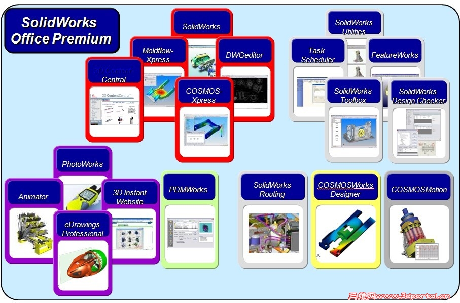

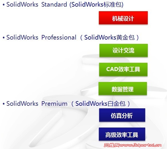

先看大体的区别,如下图,
chenjun520601 + 5 应助

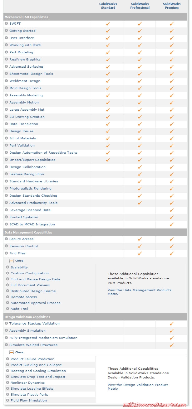

发表于 2010-6-22 11:30:12 | 显示全部楼层 来自: 中国江苏常州
再来看个详细的区别,各版本之间主要功能包块差别不大,我这传的是07的区别图,对10同样适用,如图中红色的五个是Standard里的功能,而后面的不能用,图中所有的包块都是premium中的功能模块,这就是区别。图中各自的意义有时候再传上吧,估计大部分人都清楚

发表于 2010-6-22 21:28:11 | 显示全部楼层 来自: 中国安徽淮南
如楼上所说“图中所有的包块都是premium中的功能模块”。: [4 f# }- h1 {% R+ |+ Q4 [. d! U* O
也就是说,standard 和 professional 只是 premium 的一部分,其中 professional 又包含了 standard 。
发表于 2010-6-23 00:10:51 | 显示全部楼层 来自: 中国台湾
再来看个详细的区别,各版本之间主要功能包块差别不大,我这传的是07的区别图,对10同样适用,如图中红色的五个是Standard里的功能,而后面的不能用,图中所有的包块都是premium中的功能模块,这就是区别。图中各自的 ...8 `* h% G/ Z8 Y1 h
waiglinli 发表于 2010-6-22 11:30 http://www.3dportal.cn/discuz/images/common/back.gif
9 J! c3 V4 ]- Q% Y3 i: w* z你這些資料也不是SolidWorks 2007的吧......& ?. F! e6 z2 `, h. u- _3 m
$ M0 g1 N. ~; Q, @( F
這裡有SolidWorks原廠的詳細列表,有興趣的可以直接點連結進去看:
6 B1 u$ a; X' hhttp://www.solidworks.com/sw/mechanical-design-software-matrix.htm
发表于 2010-6-23 00:20:05 | 显示全部楼层 来自: 中国台湾
針對2F另外補充,
: j2 i9 F, u1 n0 f若是以SolidWorks Standard來說,9 E% Q; s0 i$ ~8 p) g+ Z
只說一個機械設計來介紹會不會太過『簡單』了.....
7 q' j# t' ]5 B' V2 t9 e& q. S# @看看論壇上大家所討論的內容,不是只有機械設計這樣的範圍對吧!
