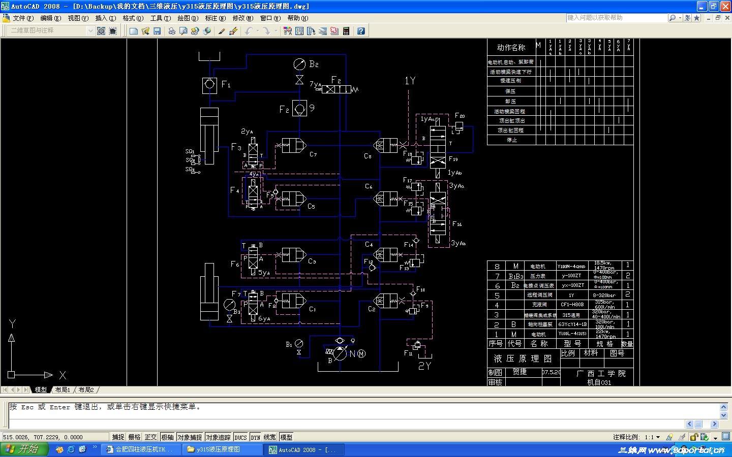

7 o7 _# A/ a5 Z5 T我厂有一台合肥的四柱液压机。不管是开机还是关机滑块都下滑严重。压制压力能达到标准,顶出缸有点像上爬' ^( I; K* R) i! K: h# M
  1    断开下腔回油管上腔加压没有油漏出,证明活塞没问题,
" M- H5 {6 h" o8 o" |  2   自动有快转慢动作。是不是能证明有背压。调节背压大小,还是下滑没反应& R) h; g1 N+ c# [5 o2 w
  3   清洗换向阀,电磁阀。也不行
2 `5 n3 b7 K" j$ x( |: d求高手帮忙分析分析。附网坛里原理图一份。基本和我的压机是一样

如果下腔压力阀查过的话,在查查下腔的方向阀,尤其是那个梭阀.最后就是主缸密封圈老化了,需更换!也可以电话咨询13855116606
发表于 2010-6-22 15:01:07 | 显示全部楼层 来自: 中国广东湛江
检修电磁阀控制下插装阀锥平面是否磨损。
发表于 2010-6-23 15:41:15 | 显示全部楼层 来自: 中国北京
C5,更换C5.

应调平衡阀,图号为F15。可在停机状态下调整。将滑块上升到较远处,调整F15,使其产生的力大于滑块的力。2 W4 \# Y2 X; P3 G+ x5 B# ]
背压阀的力小于F15,是调整慢行的速度的。
发表于 2010-8-13 10:09:54 | 显示全部楼层 来自: 中国山东烟台
这样检查:下滑过程中,通过捅阀芯的方式给系统建压,如果下滑停止。更换C5,如果下滑不止,那就是C6及它背上的一堆阀有故障。再捅捅慢下电磁阀看看,判断判断。
