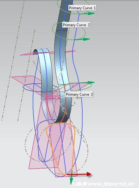

大家好 我在练习吊钩的时候遇到了困难,在用“通过曲线网格”命令选择曲线的时候 方向无法选择成需要的方向 我需要的方向是红色的方向 但是选择的时候总是选不到 请大家帮一下 谢谢啦

既然只需作一半,就将多余的线去掉,或者将弧线打断,这样就很容易作了。

 楼主| 发表于 2010-6-22 09:43:02 | 显示全部楼层 来自: 中国山东青岛
谢谢啦 已经可以啦
