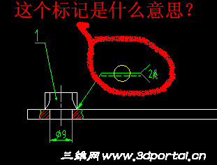

焊缝符号。
4 v' V* G) n* _) o1 }) V* G详见GB324-88
发表于 2010-6-22 07:09:13 | 显示全部楼层 来自: 中国辽宁沈阳
尾部两处的标记表示“有两处相同焊缝”。
发表于 2010-6-22 08:52:14 | 显示全部楼层 来自: 中国山西太原
圆代表圆角焊缝,下面的虚线表示对面为基准,右端的2处表示这样的焊缝有2处。

楼主,焊接焊缝的形式标记......支持楼上几位....的确是有国家标准的.............

圆代表焊缝为圆角,下面的虚线表示对面为基准,右端的2表示相同的焊缝有2处。

这是焊接符号,但表达的不准确。从符号的圆圈可理解为:零件是采用点焊机点焊接。但从图上看:应是采用手工电弧断续点焊,应是角焊符号(三角形)。我们这里的设计员也经常把这两种情况搞混。后面的两处表示有两个地方的焊接相同。
