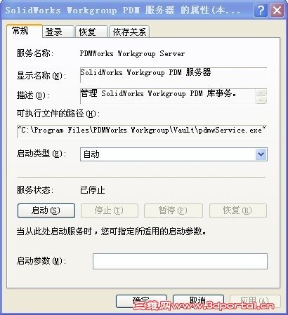

[求助] 我的workgroupPDM的服务总是自己动停止
发表于 2010-6-22 10:55:31 | 显示全部楼层 |阅读模式 来自: 中国江苏常州
本帖最后由 皇城飞羽 于 2010-6-22 10:56 编辑 4 w: e) I) g% g( T/ y

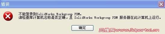

! n" O+ Z3 u* H- X& o我的workgroupPDM的服务总是开机时自动停止,现在每次都要先在“服务”里把它开启才能正常运用,如何才能让它每次开机自动开启服务呀,看如下图每次都要到这里开启,如果不开启在启动SW时就会有提示,我现在的文件都是在这里管理的,

发表于 2010-6-23 12:15:59 | 显示全部楼层 来自: 中国江苏常州
4 d3 E# U& K4 D$ ]3 C+ o" ?( n, W2 W' U% ]0 T5 V
我也这样,后来再装的,不明白为什么,楼上的是让启动SW时不出来对话框了,但是PDM也没法用了!!!不治本!!属于手上长一疮就把手给剁了的类型,
发表于 2012-3-6 10:06:33 | 显示全部楼层 来自: 中国天津
你这问题解决了吗
发表于 2012-3-6 10:07:55 | 显示全部楼层 来自: 中国辽宁盘锦
看看你的防火墙
