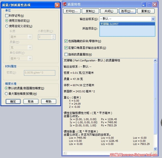

发表于 2011-10-18 17:34:48 | 显示全部楼层 来自: 中国北京
发表于 2011-10-20 23:05:44 | 显示全部楼层 来自: 中国浙江杭州
10楼的图我认为不代表2个密度,我认为就是一个密度,原因在于SW默认小数点后2位,修改这个值就可以了,至于质量是没错的。
