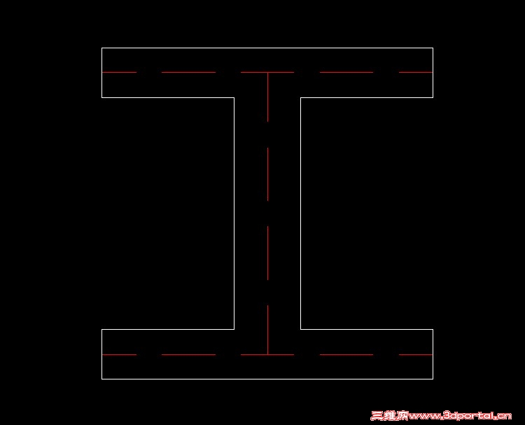

' h0 I' W8 ~9 P6 P) g' L0 |. SCAD中,如何提取图的中心线,如图:要一次提取红色的图形中心线

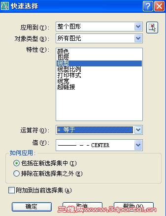

发表于 2010-6-22 14:00:25 | 显示全部楼层 来自: 中国江苏无锡
可以用“快速选择”命令——QSELECT对指定条件图形进行选择。: o3 ?' w) J4 o' W$ H
该命令可以根据颜色、图层、线型等对象特性对指定条件的图形进行选择。  t8 @) b3 @; }' |6 E( v9 _) y0 J
楼主的情况可以先根据颜色=红色进行选择;如果有其它的图形也是红色的,可再次根据线型=中心线(此时将应用范围指定为当前选择)再次进行选择就可以将颜色为红色、线型为中心线的所有图形都选择出来了。
