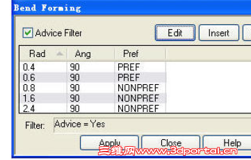

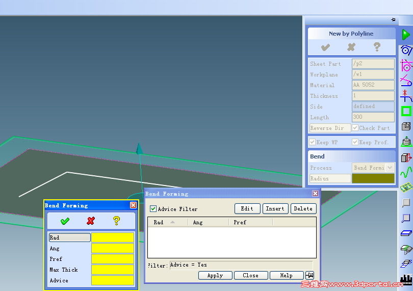

在RADIUS选项 BEND FORMING 栏里如何加载我需要的参数呢?角度那一项,我需要的角度是任意角度的又怎么操作呢?教程里的都是90°呢,哎,不明白,大师指教。附图。
