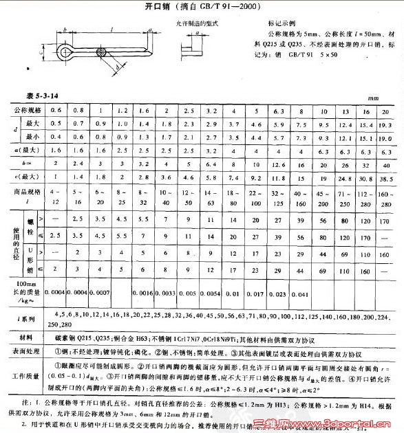

因来到一个新公司没有机械手册,急需要开口销的标准,希望大家帮帮忙,谢谢!
发表于 2010-6-22 20:31:08 | 显示全部楼层 来自: 中国黑龙江佳木斯
开口销国家标准见下图。
