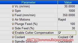

请问Cimatron E 怎么能实现2D刀补的问

刀具2D补正只有在2.5轴加工时才有,勾选图示位置,将进刀线改为直线进刀,或打开进刀直线延伸,这样的补正才真正有效。

楼上的正解,我一直用,WCUT精加工也可以。用法线进刀方式。

2楼说的就是了,我一直也用.
