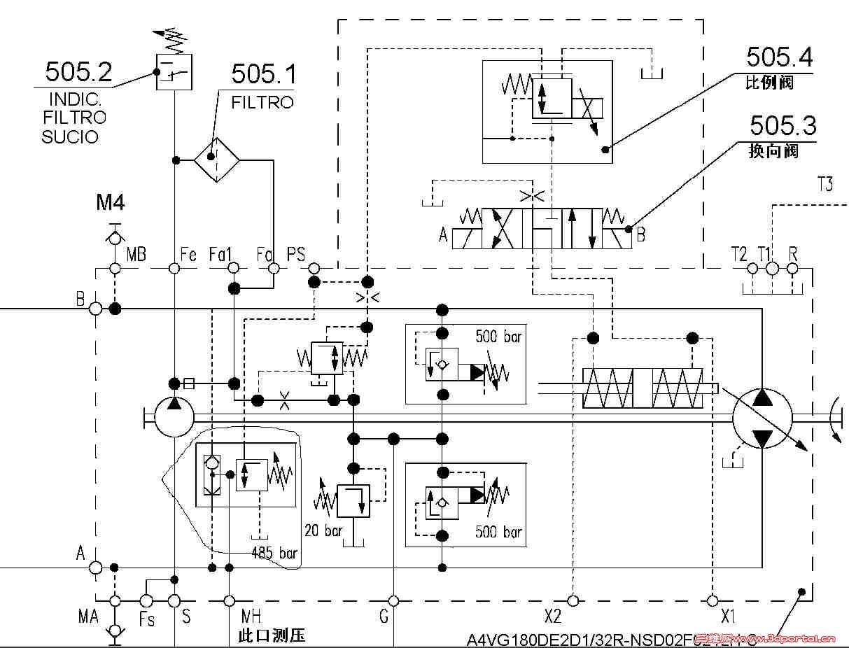

我单位飞机牵引车,泵液压图附后,在MH处接压力表,车辆在行走时,油门位置固定,观察压力表,压力值上下摆动,车辆走的忽忽悠悠的,请各位高手指教一下,是什么原因造成的。另外此比例电磁阀为Rexroth MC 6H/32 控制

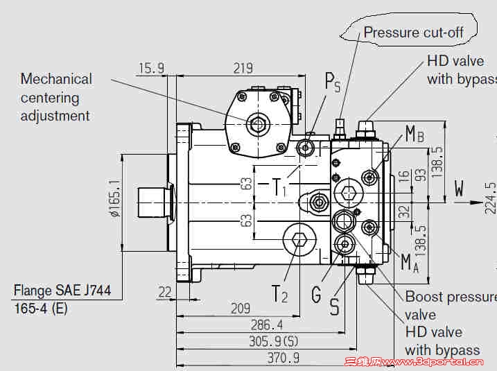

发表于 2010-6-23 12:01:28 | 显示全部楼层 来自: 中国北京
看了原理图,得知此闭式泵有DA阀,压力切断阀,比例减压阀和一个比例电磁阀5 p: [( c- {2 r) o7 y) k9 D
根据楼主提示在MH处出现问题,即压力切断阀出现问题啦4 e& H$ q2 O; }  a
解决建议更换压力切断阀

 楼主| 发表于 2010-6-23 12:26:13 | 显示全部楼层 来自: 中国四川成都
6# zuozuo520
3 u+ x5 p; G0 SMH处测压其实就是系统的工作压力,不管前进还是后退,都会显示工作压力。虽然图上有DA阀,好像实物上没有DA阀,他是靠比例电磁阀来动作的

发表于 2010-6-24 20:58:05 | 显示全部楼层 来自: 中国浙江宁波
要不看一下比例电磁铁那是否有滞环。还有,你的冲洗阀设定压力是不是要低于补油泵压力,才能发挥效果。
发表于 2010-6-24 23:11:05 | 显示全部楼层 来自: 中国北京
7# HermanZhao
- E$ N2 r, F3 {- Z& w$ b我指的是压力切断阀是否出现故障啊 DA阀和压力切断阀不是一回事

 楼主| 发表于 2010-6-30 23:05:13 | 显示全部楼层 来自: 中国四川成都
14# zxx960629 空载一样压力上下忽悠,压力范围根据油门深度不同而最高值有区别,我踩地油门保持位置,油压大概在25-100Bar之间摆动

发表于 2010-7-10 21:38:56 | 显示全部楼层 来自: 英国
出现这个现象,与流量变化了有关系,可能一是泵的压力设定太低,而是马达排量出现变化,三是冲洗阀的流量影响了系统。
