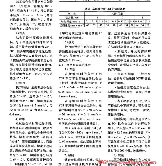

钛合金攻丝(小内螺纹)应注意哪西问题
发表于 2010-6-23 09:19:32 | 显示全部楼层 来自: 中国辽宁沈阳
钛合金加工工艺确实有些不同之处,一半句说不清,给你个相关介绍看看吧。
