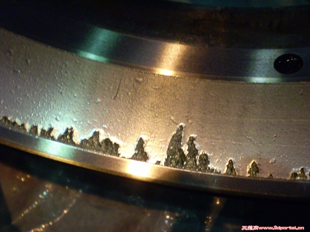

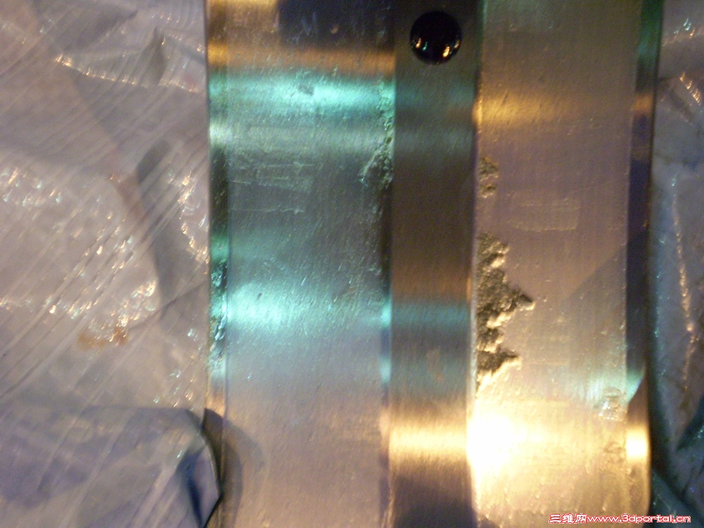

有一套双列圆锥滚子轴承,是用在铜矿上的,用了63天后,滚道脱落如图所示。大家各抒己见,分析一下是什么原因导致的?

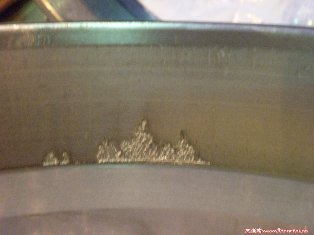

第二张图内圈大端面出现局部剥落,我分析是该处出现应力集中,逐渐扩散,最终导致剥落。
发表于 2010-6-24 08:05:22 | 显示全部楼层 来自: 中国辽宁大连
很有可能是偏载。第一张图片在外侧疲劳,第二张图片在内侧疲劳,如果两处疲劳是一套轴承的两个部分,请看一下是否对称,如果是对称很有可能是轴承倾斜导致的偏载
发表于 2010-6-24 18:42:58 | 显示全部楼层 来自: 中国广东广州
是不是凸度不够,导致应力集中呢?
发表于 2010-6-24 19:31:00 | 显示全部楼层 来自: 中国辽宁大连
应该是在油沟与滚道接触处存在尖点,承载时出现应力集中,形成疲劳源逐渐扩散行程的疲劳损坏
发表于 2010-6-25 09:38:32 | 显示全部楼层 来自: 中国北京
是不是润滑不好导致的
