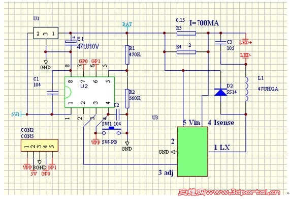

小弟我有个电路图(见附件)需要作个原理分析0 ~$ [, S9 Y3 J( g! [
请大家帮个忙哈
  i& U& T9 I; C3 E要详尽的分析
8 O: G: }* u" }. A6 o非常感谢

发表于 2010-6-24 14:21:13 | 显示全部楼层 来自: 中国广东汕头
请标出U1,U2,U3型号
发表于 2010-6-25 20:48:44 | 显示全部楼层 来自: 中国江苏镇江
你的IC都不知道啥东西,怎么分析啊?
 楼主| 发表于 2010-6-26 14:47:42 | 显示全部楼层 来自: 中国广东深圳
呵呵& o8 G( y& b/ L5 R  v
不好意思1 t2 r" D) f3 X5 R8 G/ M( e
因为不是学电气行业的 对这个真的是很才菜
' n3 u- [' U' Y1 E$ z5 e希望大家帮忙分析哈
+ u9 c9 q, M$ S8 ?: jU1:75509 p) i- e( C! D6 M& m" Q* K
U2:MCV08A
2 U& u: M$ D/ u# J5 T$ T  e9 _+ MU3:BL95829 P8 c7 j+ f/ _/ Z0 |( X' f
谢谢
发表于 2010-6-28 15:44:23 | 显示全部楼层 来自: 中国上海
这是一个LED灯的控制电路,U1为稳压(或恒流)模块,U2是控制电路其输出连接到U3的调整脚,即3脚adj端,通过3角的电压或电流来控制LED的亮度。另外,LED灯具最好采用恒流控制型,微小的电压变化,会给LED带来很大的亮度变化。过压对led的寿命影响很大。
发表于 2010-6-29 16:14:53 | 显示全部楼层 来自: 中国广东汕头
本帖最后由 cylzwx 于 2010-6-29 16:22 编辑 * o% k/ P. B1 R$ B! k
& j1 _0 b- \7 t% s
MCV08A     8/14 引脚8 位闪存单片机
7 L/ ?. w6 u  v7 t) Y+ rht7550      100MA低功耗低压差稳压IC0 X. \: w- W0 j" W3 U" x% \
BL9582     高亮度LED驱动器IC/ K- }, ]: r* {) V8 {6 s" [3 j
U1为稳压电源 U2单片机控制U3,通U3控制LED亮度,go0.go1分别是控制LED高度上升和下降.sw1可以是复位* K1 a- ~2 s; \) _& _4 X3 |
bat锂电池十极 ht7550对电池充电.
