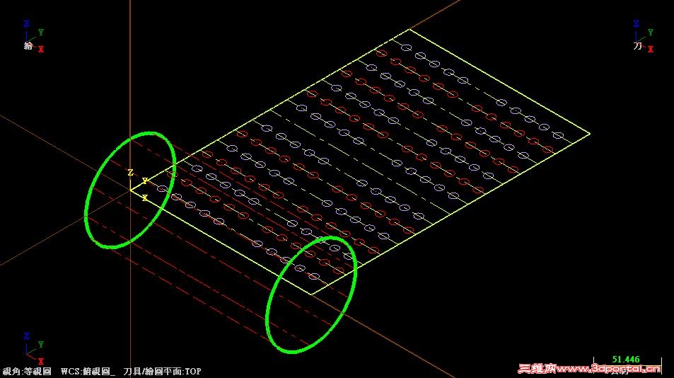

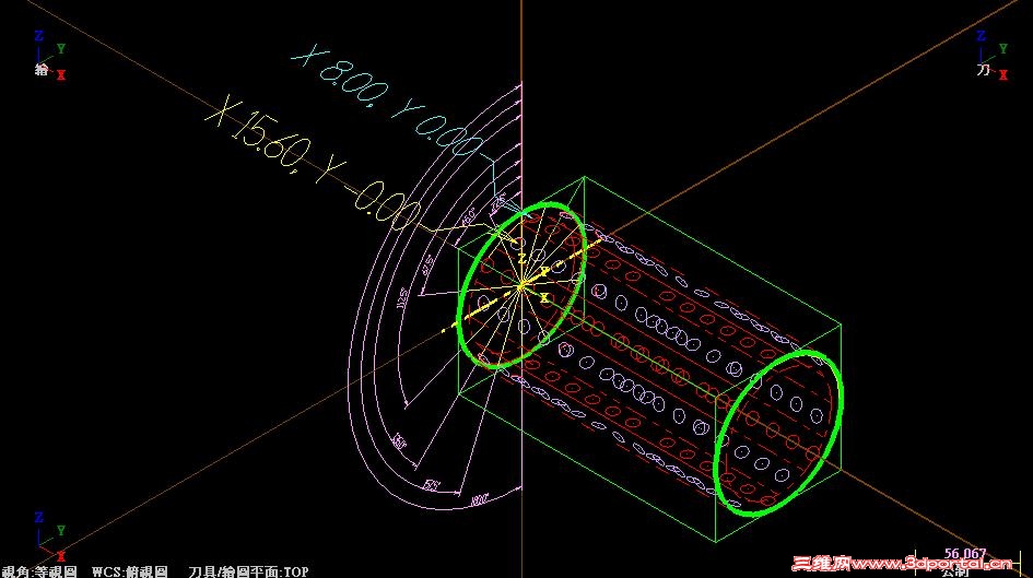

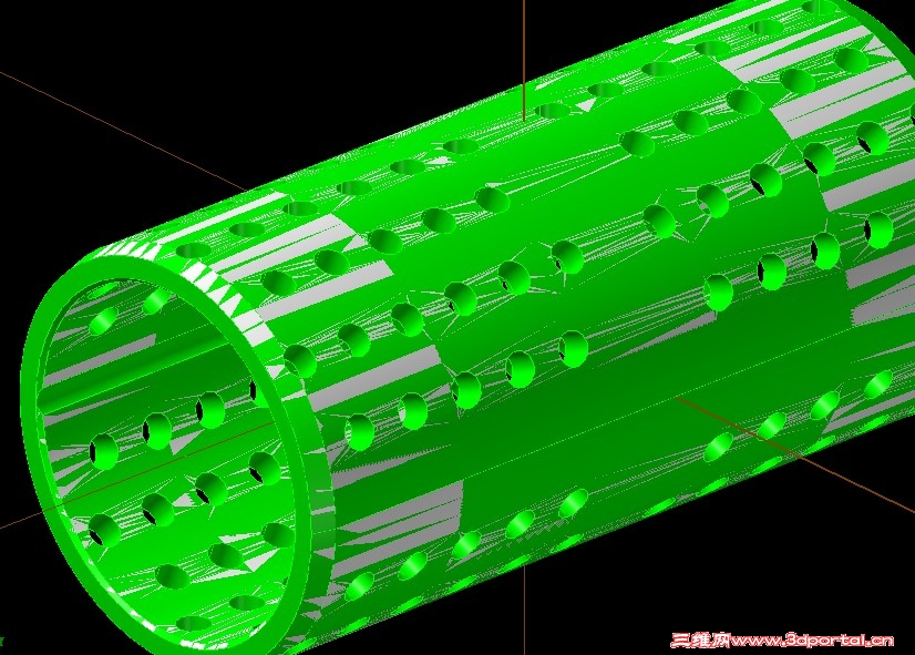

本帖最后由 yit02yit02 于 2010-7-8 17:57 编辑 5 L3 E' h, X+ v- n  @- V) Z( M8 d* V' y
+ w5 i3 K$ }6 [1 W, B% h針對用Mastercam寫程式(其實手寫也很快)# g0 X8 u' _" ?
提供兩個方式處理鑽孔。
# \3 J- @0 e2 M2 Y1.用wcs以孔定面做鑽孔。
/ g% @3 B$ n1 L- [* X# F# E& r3 |+ v2.用你的圖,畫展開圖做鑽孔處理。
0 m" J% w% B. \) E2 Z2 t7 o" L附帶x3的圖檔兩個及立式4軸專用mmd及控制定義與後處理。
