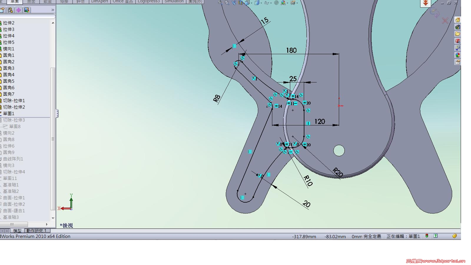

问题:我练习的实例文件中的切除拉伸3的草图
5 ^. H( h+ U! o, w要求:完全按照我发的实例文件,一模一样照画,不能多尺寸少尺寸,也不能多几何约束少几何约束!" C, P2 u1 l0 y- }8 A5 ~

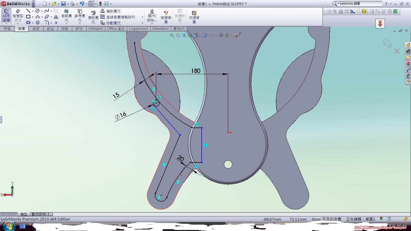

1和2 就是你图上的约束关系,是已经完全约束的,  如果你画好了,没有完全约束,选择草图右键后出现附件3,这样会完全约束,然后你可以在里面设置你要选择的基准,设置好后确定,然后按照你要的尺寸修改相关尺寸,但是前提是相关的相切啊什么的已经是没有问题的,草图完全约束是靠尺寸约束的,不是靠定位定向约束,这个是两个的区别。

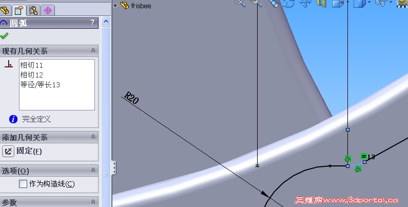

回复2楼:按照尺寸确实是没有办法完全约束的!但是不能完全约束的不是20偏移的地方,或者说不是右边是左边!我画的图片上可以明显看出这点!8 o( E/ b  T% M5 l8 O8 T: Q: m
检查实例和我画的图的区别后,发现是少了两个约束,就是上下那两段短直线上有交叉点0和交叉点1的约束!
! _. A( E# y' L4 t; `2 o) u: T我没有办法画出这两个交叉点的约束!所以请教各位!
" V  e( [, b; z/ ^5 L
& P; Q. u* P: }$ Y2楼你的图120这个尺寸是和原图不一样的,但这点不影响我的问题!  q4 V5 r! r! k+ k0 g6 }/ I
我想请问你的完全约束和实例是完全一样?还是另有技巧?请细述!

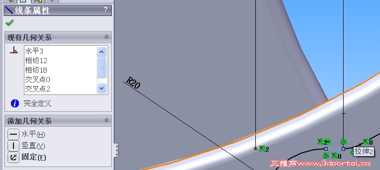

你说的交叉点应该是两线条倒角后自动产生的约束点,你可以试着延伸两线条,然后删除倒角线重新倒角看看,这样就多出一个交叉点了。

确实是有楼主说的这个问题,这个交叉点起到了定位作用,但是为什么会起到定位作用,和是怎么添加的,我也弄不清楚。

樓主只要先把偏位15和20的部分做出來 然後長方形地方直接用其端點連上水平線 這就是它原始交錯點了* Z( d- Q: \+ t" A$ y) t  u5 Q
再來只要把R10*3倒上去和R20 最後再標示 120 25 地方尺寸(注意 這兩個尺寸都是最後才標的) 即可完成
