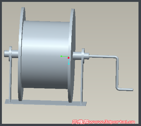

大家好,我做个收线器,手摇动的时候把线收起来,线长100米,我想问一下,收线的时候排线问题怎么处理啊,要不有的地方绕的线多,有的地方绕不到啊! U; _7 d" d* {$ p& O, i! P5 _0 T

不知道你收线的线径。一般线径1毫米以上在收线轮前合适位置搞个有一定摩擦力的支架就可以排线了。要求支架与收线轮之间的线保持有一定的张力,这样线在收线时将压在上一圈的侧面,并且绕完一层会自动绕下一层。也有利用丝杠做排线器的,比较起来更加可靠一些。

您好,线是直径25mm的电线
 楼主| 发表于 2010-6-24 14:38:55 | 显示全部楼层 来自: 中国陕西宝鸡
能给我画个草图不

下面是光杆排线器照片,给你参考。

这个太复杂了啊
