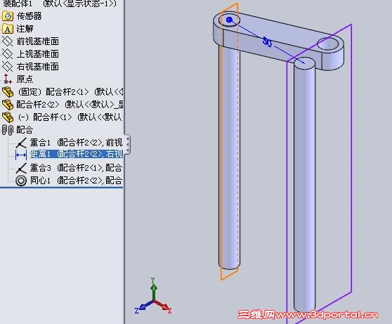

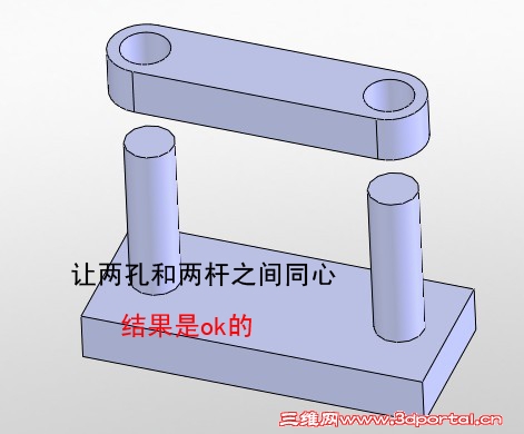

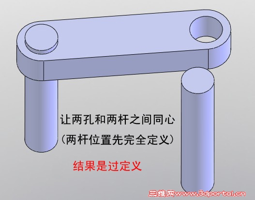

% Q7 x3 D% I  n5 ]2 e- }9 L3 Y我先上两个图片大家看看该用什么配合,有兴趣的再下附件深入讨论。我想知道现在SOLIDWORKS的配合原理,图1的配合在09以前的版本是认可的,但是到现在就不认可了,这让很多人很头痛!!!那图一的配合过定义了,它和图二又有多少不一样呢???这是我想明白的,(其实我也知道如何做可以让它正确--如哪一个配合要压缩掉或者不要等等)

这个问题没有你想得深奥,只是你过多约束的问题。
+ l$ r% h5 }5 b, I5 K% E# E$ H你先定义了一个距离为25的约束,然后要定义两个同心约束, 你要知道那两个圆的距离是25,同心约束与距离约束重合了。所以你删掉距离约束就解决问题了。第二个图之所以没有问题,是因为你只定义了同心约束而没有距离约束。
发表于 2010-6-23 13:31:14 | 显示全部楼层 来自: 中国上海
重复的约束,就是过定义。嗳,三周前我做的一个比较大的装配体也是出现了这样的问题,结果,我花了三周才把问题找到并解决了,我的那个装配体没有出现过定义显示,只是各个子装配体中的柔性配合在总装配图中都动不了。我很郁闷,这是不该出现的状况。检查结果却是和你一样,一个子装配体中定义了两物体的距离,别一子装配体中定义了另两个零件的距离,两个子装配体一组合,我的距离就没有了。

还是配合的树的关系。你把第一个两杆位置先定义好。以零部件的形式插入新的装配图中,在把孔的零件插入,就不过定义了。; B9 R9 A2 g. j
就是说第一个装配,    距离和两孔同心配合           是平行关系3 D5 s! ]" a) S' \/ m6 X4 j! ]
第二个装配            固定的距离和两孔同心配合      是上下关系。

没有必要弄这么多把? 两孔同心的同时就暗示了距离
