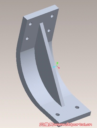

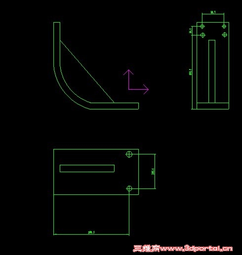

各位大侠: 这个夹具该怎么做?1 ?( |3 `# J1 J) t* Q& a, A. Z
两个方向都有孔,尺寸是从中间走的,由于呸件是折弯件,两个面有些垂直,有些不垂直....(如何定位,夹紧?)# j9 k* X0 U% y) v( M8 ]  d7 l
  }' Q/ r: x) ~2 j- {$ [2 y* O0 X
# d- Q  x6 V$ }' y1 M图纸附上

不好意思,,这视图。。我没看懂。。。
 楼主| 发表于 2010-6-23 19:12:41 | 显示全部楼层 来自: 中国四川资阳
补上3D图 ..期待中

楼主的视图不符合国内的图纸要求
8 L; {4 w" B' F9 n0 Z既然是钣金件,那就直接冲孔出来就行了
发表于 2010-6-24 10:38:54 | 显示全部楼层 来自: 中国上海
关键是"有些不垂直":* s) `- O5 k- b
1.做一个跟这个零件装配的零件模型,该模型按标准加工好孔位置,模型两侧做有压板;
% o- e1 q0 t. F7 t7 G( u2.零件与模型配好,用压板锁紧(或用两把大力钳夹紧也可),% z  H% f2 N" `  L! ?( z9 m
3.对准模型孔加工零件孔即可(能保证零件通配的要求).

6# 黄龙在天 钻模板盖在上面 如何放在工作台上? 才平整

用压板 先用定位销 定位 与那几个孔处于同一轴心线上,然后钻套钻孔

先加工4个孔!~然后以4个孔中的2个孔定位,加工下面2个孔,工装就自己去设计吧!~
