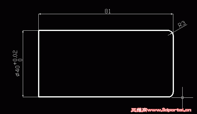

对机加不懂,不知道如何加工图中R3的倒圆角.

用成型铣刀铣圆角,若无专用凸弧铣刀,也可用三面刃铣刀在工具磨床上修磨。
发表于 2010-6-23 16:17:35 | 显示全部楼层 来自: 中国山东烟台
成型车刀。车一下
发表于 2010-6-23 16:34:45 | 显示全部楼层 来自: 中国江苏泰州
也没有什么要求,划线后可以铣床加工
发表于 2010-6-24 08:26:39 | 显示全部楼层 来自: 中国山东青岛
是板吗,没标厚度呀。
发表于 2010-6-24 10:00:05 | 显示全部楼层 来自: 中国浙江台州
在数控机床上直接车出来

发表于 2010-6-24 21:07:37 | 显示全部楼层 来自: 中国陕西西安
是板吗,没标厚度呀。  L+ V4 ^+ ^' a- x6 B$ Q
lisazhang 发表于 2010-6-24 08:26 http://www.3dportal.cn/discuz/images/common/back.gif
老兄啊,仔细看看再说,搞技术的??

发表于 2010-7-2 22:22:11 | 显示全部楼层 来自: 中国陕西西安
不是很厚的话,线割也没有什么问题
发表于 2010-7-2 22:23:49 | 显示全部楼层 来自: 中国山东烟台
这个本身没什么精度要求,车床可以直接车出来,如果量大或者精度要求高的话就要磨床磨一个成型车刀了
发表于 2010-7-3 09:16:27 | 显示全部楼层 来自: 中国江苏淮安
如果是一般的,在一般车床上加工,做个简单样板来加工就可以,甚至不需要样板。

发表于 2010-7-3 15:20:15 | 显示全部楼层 来自: 中国北京
车床车一刀就可以了
发表于 2010-7-5 21:15:36 | 显示全部楼层 来自: 中国湖北襄阳
有圆弧车刀的
发表于 2010-7-6 10:33:31 | 显示全部楼层 来自: 中国辽宁丹东
老兄啊,仔细看看再说,搞技术的??/ u" u, [. I  I7 R5 E$ N" F
风中追风 发表于 2010-6-24 21:07 http://www.3dportal.cn/discuz/images/common/back.gif
7 k7 t4 W! i! I* ~9 J$ I% ?
不怨他,呵呵,这图没画回转轴线哪,很容易看走眼滴。
发表于 2010-7-6 10:42:35 | 显示全部楼层 来自: 中国四川甘孜藏族自治州
14# geshly   U9 Y% k8 y2 O$ ?# K; j; T
不仔细看看  是很难看出来,没中心线哈哈。这个直接在车床一下就能加工出来的。不是很难。
