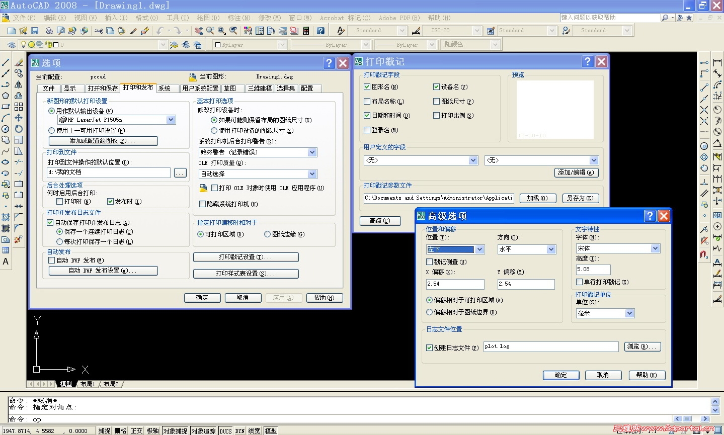

发表于 2010-6-23 17:34:47 | 显示全部楼层 来自: 中国北京
"选项"对话框,"打印和发布"选项卡,点击"打印戳记设置"按钮,在弹出的"打印戳记"对话框中点击"高级"按钮,弹出"高级选项"对话框,在"日志文件位置"框架中取消对"创建日志文件"复选框的选择.

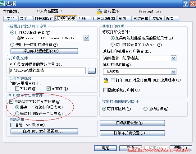

发表于 2010-6-28 10:04:30 | 显示全部楼层 来自: 中国北京
支持3楼,
  {1 d( Q: h% R9 t! j5 G( V: }. e0 }  H+ F把操作的对话框发表上来,
% y& Z, C# d& x0 U  ], w0 a, ~作为对三楼的补充、解释。- \4 g: o' s, A6 J  |! ?: r2 W
