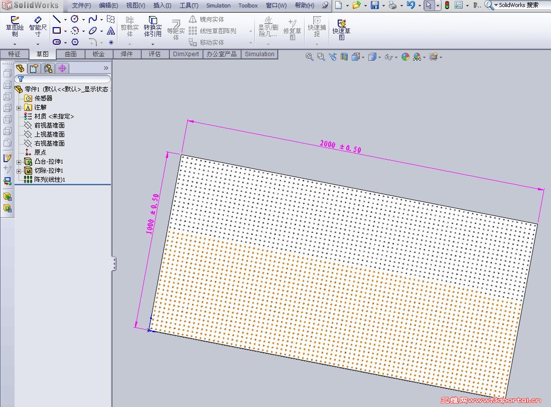

3200 个孔(40×80),4秒完成,不知算不算卡。
7 Q' C3 x! B, d0 a机器:HP Z400。
  u% _2 ~, }: s2 Q% v3 M% ?: | 阵列孔.jpg
chenjun520601 + 3 技术讨论

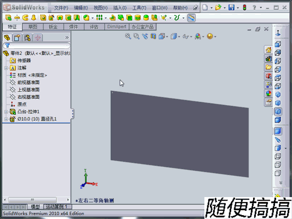

小弟不才,用自家的破本子搞了一下,3秒) I4 k0 R) b3 M9 K8 L

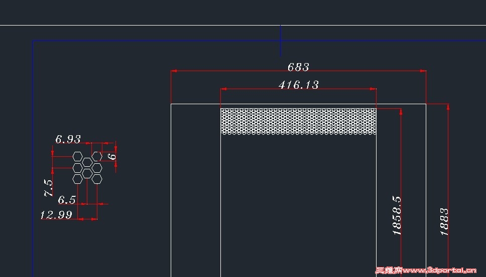

 楼主| 发表于 2010-6-26 14:59:48 | 显示全部楼层 来自: 中国河北沧州
- Z$ `; `6 ?/ p/ R+ Q) J: l
, |$ H  t" _! S  N( ]2 H1 H a.jpg 大家看看出这个需要多长时间
