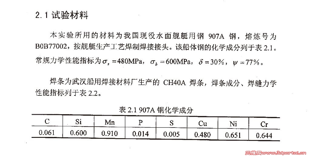

907A是为我国现役水面舰艇用钢,参考资料很少,给个截图参考一下。7 E2 v. M) G: d2 ^1 E& b1 v

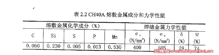

 楼主| 发表于 2010-6-24 12:21:31 | 显示全部楼层 来自: 中国江西九江
谢谢各位回复。请问3楼,下载后不见表2.2的内容。如有可发邮箱cbm9455@126.com
