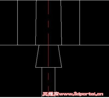

模具设计中常见的全自动啤塑水口的加工方法我一直未弄明白
" b0 y7 B1 e+ S# _" ~6 D我先后走过几家厂,都不常用这种水口勾针方式,也问了好多人2 K0 X- @& `* G! W) u9 s5 x1 J
答案不一:9 x5 N& h2 w6 E& S: [$ a+ y
   a。在锣床上用圆盘加工, r. g# D" c/ S$ M' ]5 _
   b。在锣床磨一把带锥度的刀,前后锣一点倒扣(即不是整个的圆形倒锥)3 k8 M/ ?" F5 _5 D! F0 ^
   c。钻一下,随便用打磨机打点倒扣即可
5 P* }% I2 ^9 `% w6 u因一直没有统一得答案,所在厂也不经常用到,所以至今没弄明白# |0 E# L' e" ?1 o) b, c
请各位高手帮忙讨论一下,帮帮我们这些菜鸟,, e) @# G4 |# @. v3 m2 A
是否有经常用到这种水口勾针的,有比较成熟的加工方法的

做镶件。$ S0 w* L' f7 ?. f2 W
又名叫胶口锁紧套。
/ x0 N. u& \+ N' b9 y一般都是圆形,内孔最小尺寸一般是3.5mm。用仪表车加工。3 T: X/ n* e: Q- `% t! `# |
中国【米思米】有卖的。

记住有圆的地方,首先用车床。

c。钻一下,随便用打磨机打点倒扣即可
