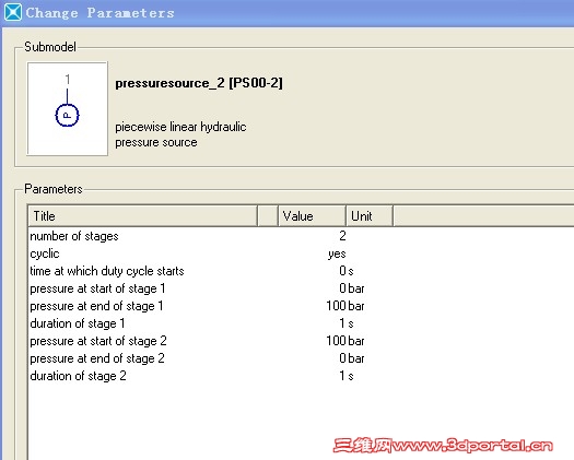

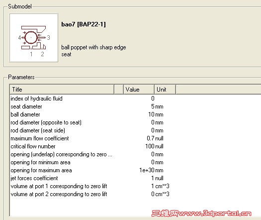

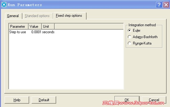

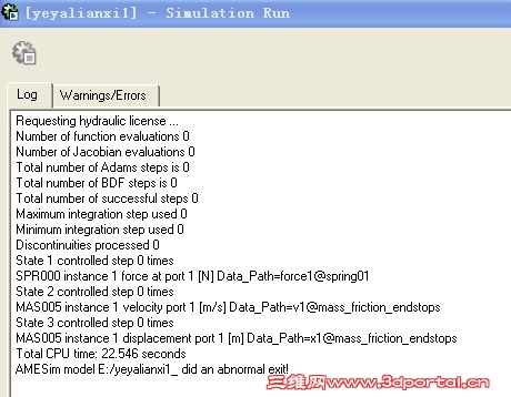

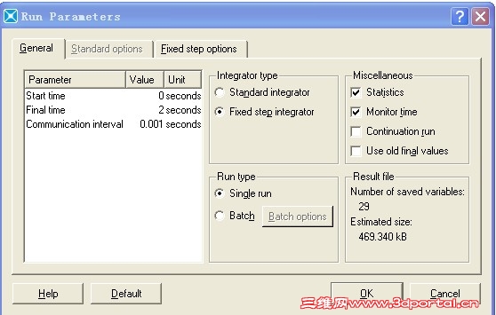

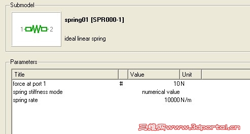

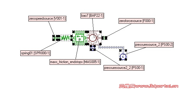

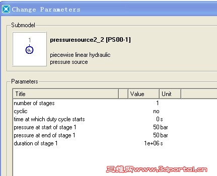

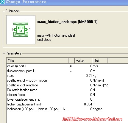

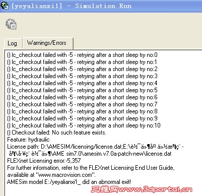

这是一个资料上的例子,我按章资料上的原图进行了建模,资料上也给出了一些关键参数的数据,剩下的就是我自己设定的,但是仿真失败了,也找不出原因,希望大家帮我看看,给我点建议。

有的模型不相匹配的不能连在一起。你这有可能是这种问题
