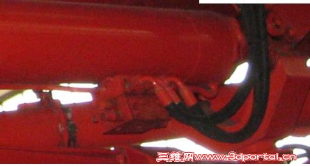

一般的平衡阀应该是3个油口,进口、出口、控制口,而如图所示的平衡阀与我们以前使用的不一样?请问这叫做什么平衡阀,能否告知相关的信息,这样的阀与普通阀有何不同?有什么技术特点、优势?9 F! U+ G9 N5 i, h4 O

平衡阀分为内控内泄,内控外泄,外控内泄,外控外泄,你所看见的应该就是外控外泄型的,有根是泄油管,一根控制油管

外控外泄型平衡阀 4条油道连接。5 o5 Y% V7 |) y& s6 D3 G. F& u" v
P        T          X          Y
8 n  E, }2 i. K3 c  J进油,出油,控制油口,泄油口。

我们一般用的是外控内泄型,也就是三根油管。使用上有什么区别吗?
) x4 J0 @1 H# u4 V1 D' y外控外泄型平衡阀有何优点?一般用于什么场合?

高压场合,一般要求用外泄,以保证安全

外泄型可以保证泄油腔背压稳定,不受回油流量冲击产生的背压的影响。

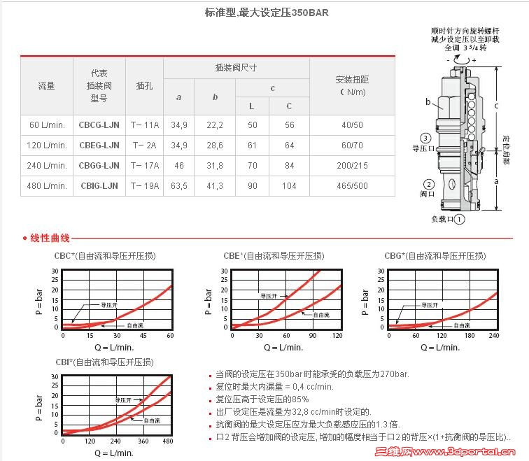

给大家截个太阳阀的样本做一下说明。在样本说明的最后一条中有说明,回油口2的背压会增加设定压力,即与先导压力形成相对压力。关于具体影响可以拿实现重物提升的油缸来举例,在油缸放下负载时,先导压力上升,打开平衡阀,负载腔油液开始流动,此时由于背压和冲击压力的影响,平衡阀会关闭(前两个压力大于先导压力),因此会产生高频震动,增加平衡阀的不可靠性。当然在平时的使用中如果要求不高的话,是不考虑这个震动的。选用外泄的就是为了消除背压,如果不考虑环境污染还可以选用带透气孔的平衡阀。
