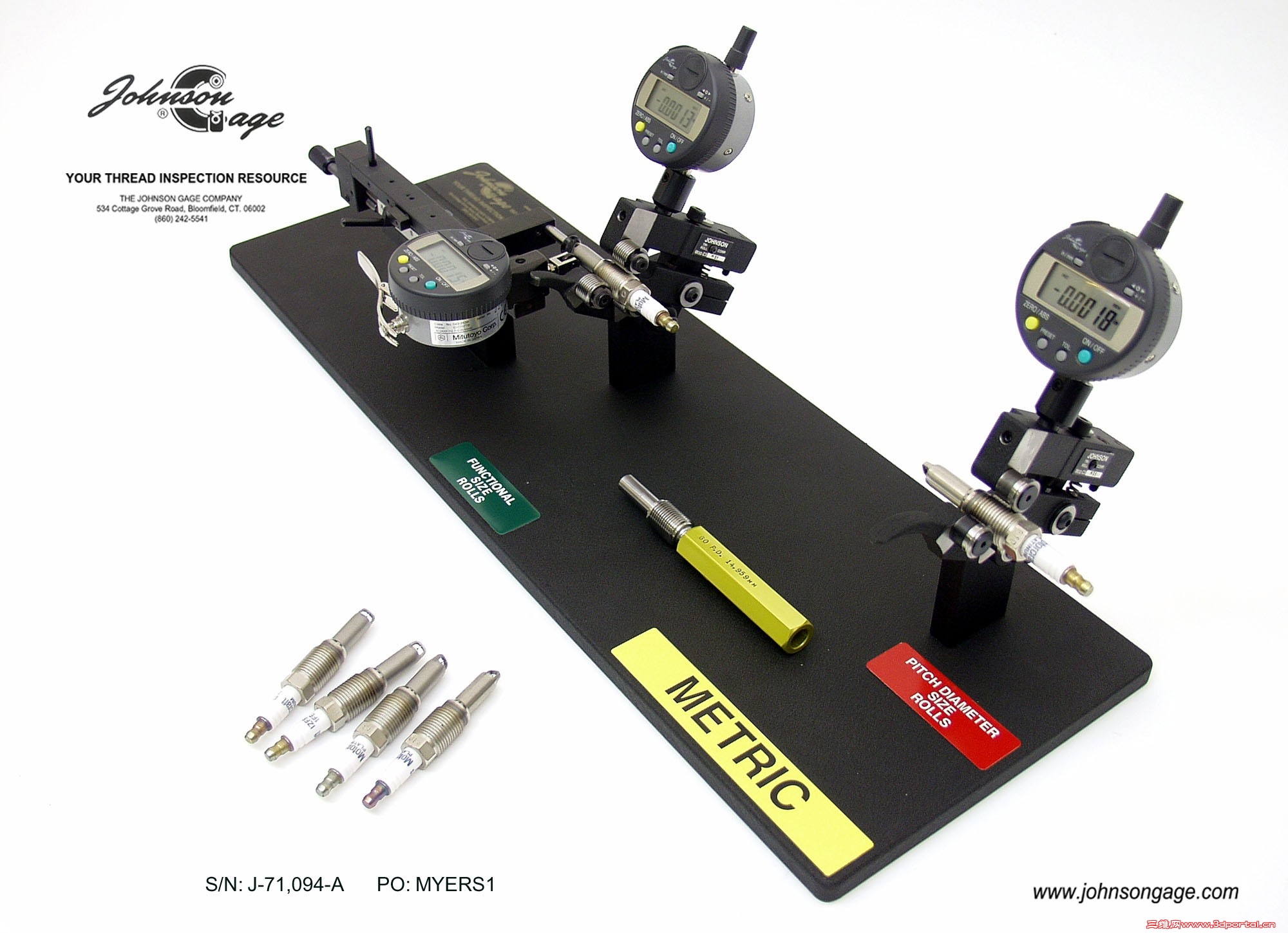

接到领导交给的任务,测量高强度螺栓的同轴度,但是单位没有测同轴度的专用工具。哪位高人能指点一下,如何能够测量出螺栓的同轴度?

发表于 2010-6-24 09:46:23 | 显示全部楼层 来自: 中国江苏苏州
以螺纹中径为基准的各种跳动,我做这个的,有兴趣联系我

高强度螺栓的端头是轧制出来的,所说的同轴度是指螺纹与端头的同轴度。能不能不用专用测量工具,而用简单的办法,粗略地测出同轴度。

如果高强度螺栓的端头是轧制出来的,同轴度是指螺纹与端头的同轴度。在没有专用工具情况下,用分度头或车床夹住螺栓端头,打一下跳动粗估同轴度。

高强度螺栓的同轴度测量,可以指定一个标准的螺母,利用千分表来测量,选定图纸标注的部位,根据千分表的指针摆动来达到测量的目的;
发表于 2010-7-1 13:24:23 | 显示全部楼层 来自: 中国山东烟台
粗略测量并不难,可以将螺纹部位放在V字形的楔形块上,用千分表测量端头的跳动值就可以了。

楼主旋一个螺纹环轨到螺纹上,再测量螺纹环轨外径的同轴度,虽说不是直接测量的螺纹,一般情况下测量结果是可以代表螺纹的同轴度的,而且螺纹环轨也不是很专门的东西。
