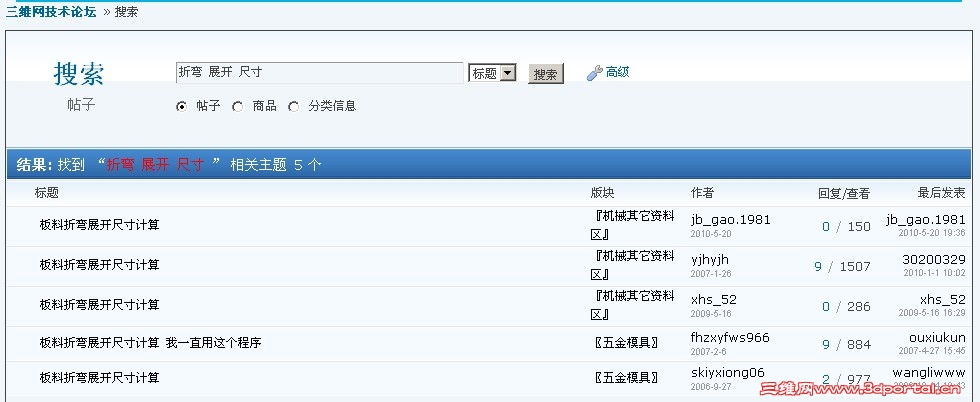

发表于 2010-6-24 11:03:59 | 显示全部楼层 来自: 中国广东佛山
供参考,如图.
