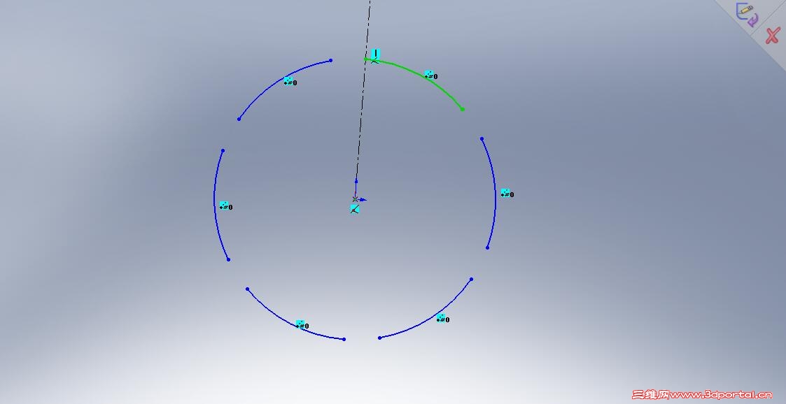

要求这一小段圆弧绕着中心线圆形等距阵列6个,
8 ]0 W8 u" {# C% L1 v: V3 n现在的问题是我只能绕着圆心阵列,阵列的结果如图2/ b. ?* ?2 R$ Q6 O4 `1 x8 F5 q

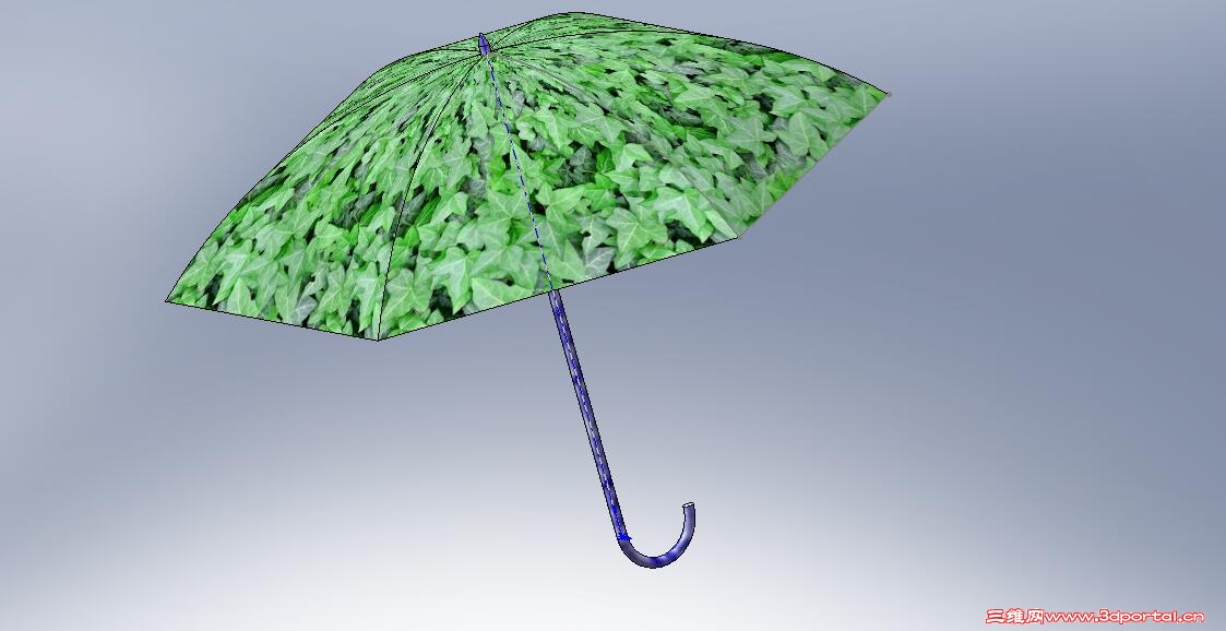

我要的不是这种结果,我要的结果如图3的骨架线

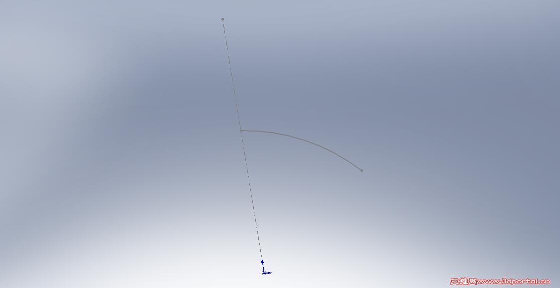

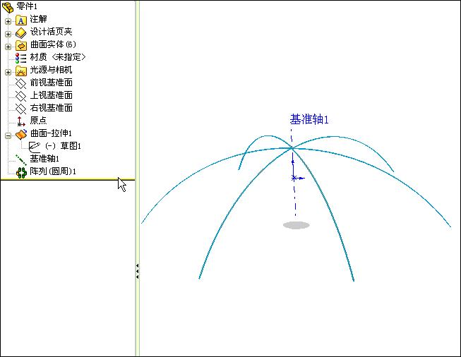

发表于 2010-6-24 22:15:23 | 显示全部楼层 来自: 中国浙江嘉兴
大概是这个意思吗

 楼主| 发表于 2010-6-25 19:18:50 | 显示全部楼层 来自: 中国辽宁铁岭
五楼的兄弟
' O( c, B. z" }5 q6 I6 k我仔细的看了你的方法
0 \! H& T2 i- J. O0 h7 u你是先做了一个拉伸曲面
" \  X0 n9 R" ?9 B& @7 H然后用实体阵列这个曲面
3 p5 L2 v# n9 n( T: H7 Q5 i4 ~难道只有这一个办法了吗?
) m, P, c6 Y% O% E+ y& T2 u7 V, X不能用草图里那个阵列,做出这种效果吗?
