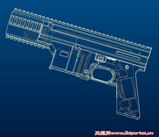

都已经没有破面了,不知道怎么就是不能实体化,求高手指导啊

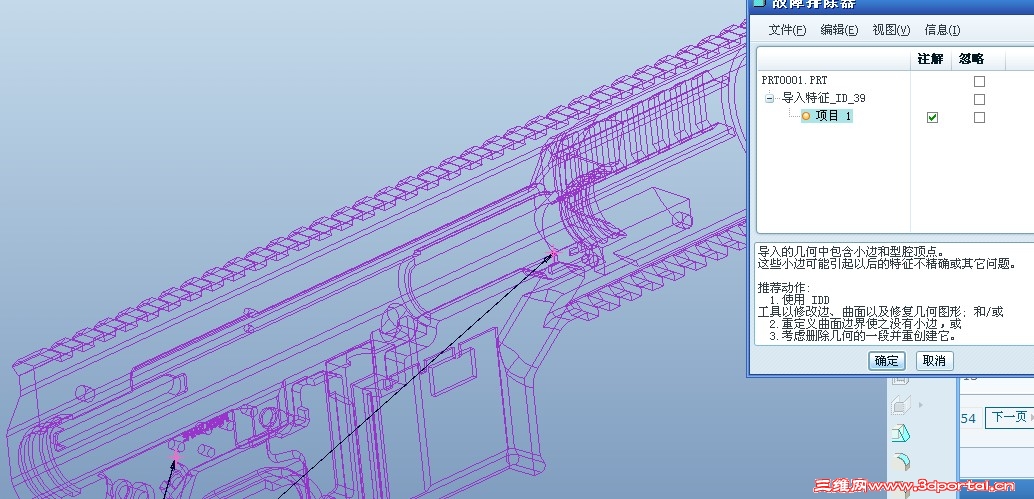

& F9 @/ ~$ V$ ?' l- {有破面,信息--几何检查,里面能发现
发表于 2010-6-24 06:49:50 | 显示全部楼层 来自: 中国广东汕头
楼上的说得没错楼主可以运用几何检测方法去查这样就可以了
 楼主| 发表于 2010-6-24 08:15:15 | 显示全部楼层 来自: 中国上海
楼上高人,可否再指导下这个破面怎么修补?弄不好啊我。。。

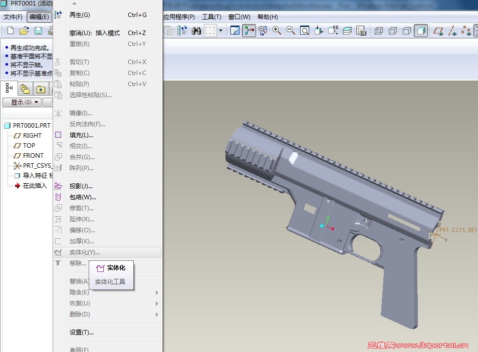

是呀,我用5.0的,那给你中性neu文件吧,你可以打开的

好了,可以打开了,谢谢你
