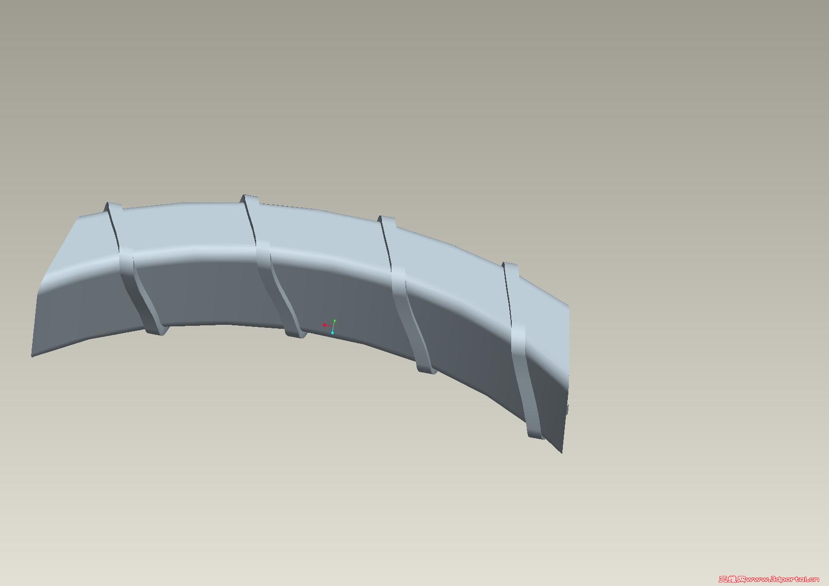

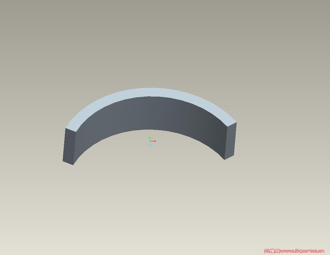

' N* e  n* X9 K) Z  X' b为什么用了投影好像不行,这个怎么做?
发表于 2010-6-23 23:02:11 | 显示全部楼层 来自: 中国广东广州
可以用曲线命令做出两条螺旋线,一条在圆内,一条在圆外,然后用可变截面扫描扫出与你这个实体相交的螺旋曲面,然后可相交的命令就可以把螺旋线做到那个实体面上了。当然要是你的实体是简单规则的圆。直接用曲线命令方程做出螺旋线也是可以的

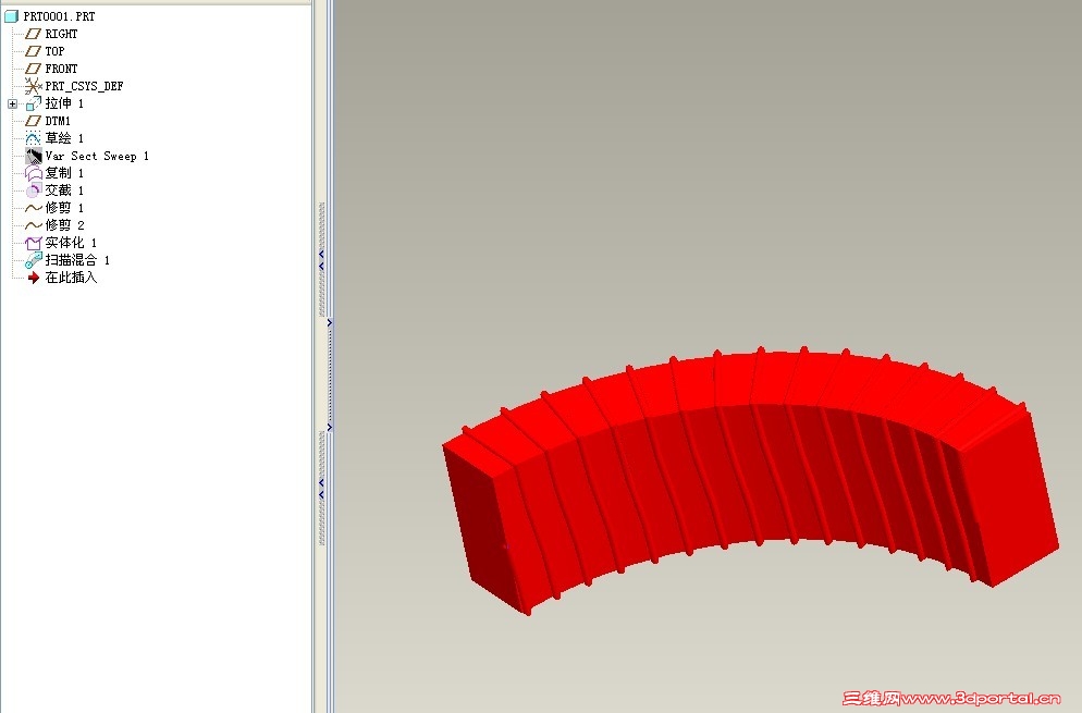

这样7 E8 |9 }; c/ B7 |
先在中间做条曲线---在可变扫描---用关系做个螺旋的面然后求相交线---在扫描* t: E7 L2 `" g# K5 s
我大概画了个看看希望有帮助

用关系式吧,不过这个在实际工作当中还真不常用到。
/ f$ F% H# B8 w. p) ]9 Ftrajpar*360*6

prt00121313.jpg 在找工作,有时间帮你画了个参考,没仔细调

我觉得先在直到造型上画出螺旋,然后再弯曲。
发表于 2010-7-9 21:17:02 | 显示全部楼层 来自: 中国江苏徐州
做一条直线 然后包络应该也可以的吧
