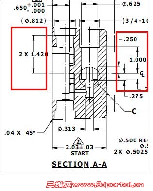

  }( L1 r& \8 j* R* ^$ T一个铸件,美国图纸,尺寸:英寸:( M  }3 ]6 v% e3 k
- k! z# e7 @, h  n% V7 B
. c2 G) j0 X$ @

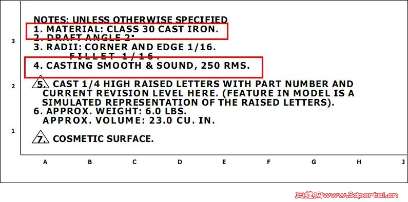

* x# U( O3 [; b% B3 K1. 如图一: Material: Class 30 Cast Iron.   Class 30 铸铁是指什么呀?参考哪个标准?相当于国内何种材料?
. E" p7 U0 _6 x/ a( N
1 {6 F# b$ W; H9 u8 L+ ~% a  [, Q+ m2.  如图一: 备注4写: casting smooth&sound,250 RMS.  这应该是指表面精糙度?那么250 MRS, 应该参考哪个标准 ? 相当于国内的 Ra12.5吗?

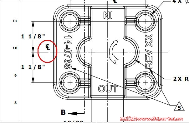

3.  如图二: 图纸上LC的标识应该是指:对称的意思吗? 它的全拼是什么?, G7 r7 h! S/ T

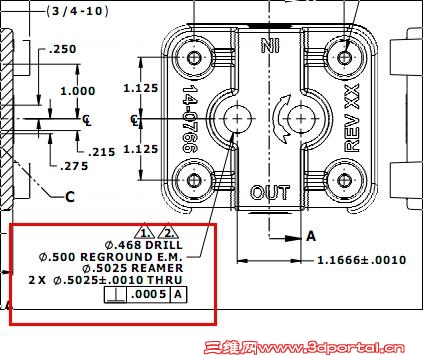

( d. z9 t& `' s' T% e4.  如图三:图纸中Φ.468 Drill Φ.500 REround E.M Φ 0.5025 Reamer  2XΦ.5025+/-0.010 THRU  表示的什么意思?    a. 先钻Φ0.468孔 b. 0.500 REground E.M 是什么意思?    Reamer 是什么意思?备注里提到这几道步骤是在同一工序里完成的。  这样加工工序有什么考量?& G, d" G% n" b1 S* V

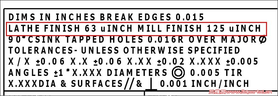

2 H4 N6 Z* |6 L2 G2 h0 V5. 如图五: 上面描述 lathe 63μ,mill 125μ. 这里63, 125是不是相当于国内的 Ra6.3. Ra12.5? 有无对照表可参考?

: n8 C5 Q" Y6 A4 G/ C1 A6. 针对这种产品个人认为应该在加工中心上加工比较合适(至少是四轴的,且带自动刀库的),不知各位如何看?2 B! @4 U' l6 l7 R8 w: I9 e. G# z0 N

! j% ^: }% d$ q! U4 h7 `, V4.  如图三:图纸中Φ.468 Drill Φ.500 REround E.M Φ 0.5025 Reamer  2XΦ.5025+/-0.010 THRU  表示的什么意思?    a. 先钻Φ0.468孔 b. 0.500 REground E.M 是什么意思?    Reamer 是什么意思?备注里提到这几道步骤是在同一工序里完成的。  这样加工工序有什么考量?
* [+ [) O& `7 J, }7 @/ ^- }械,技术,汽车,catia,pro/e,ug,inventor,solidedge,solidworks,caxa,时空,镇江& `: Q& E' n+ d! k1 m, Y1 @- O' `7 ]7 @1 q
3 O, r  h5 K4 c% e; {5 A这个过程等同我们中国说的钻扩铰。
# p& W8 b$ e: |7 Y, N- o9 T4 J  x; S0 A1 ~
答: Class 30 Cast Iron是美国灰铸铁材料Class No. 30, 相当于中国灰铸铁材料HT200. : ]5 r7 w0 [& F  ^3 B
     Class No. 30相关参数见标准ASTM A48/A48M-2003(2008)  Standard Specification for Gray Iron Castings.该标准详细内容参如下链接资料:http://wenku.baidu.com/view/4bbc23a1284ac850ad02427e.html.

2. 如图一: 备注4写: casting smooth&sound,250 RMS.  这应该是指表面精糙度?那么250 MRS, 应该参考哪个标准 ? 相当于国内的 Ra12.5吗?# w" _  X6 t1 a! j& e3 T
6 a) \3 [4 ~$ X+ a
答: "casting smooth&sound, 250 RMS"应该是铸件表面光滑无缺陷, 表面精糙度250RMS.3 z: Q+ L% M! X5 c7 J& W
     Ra 250(美国标准微英寸)=Ra 6.3(美国标准微米)=Ra 6.3(中国标准粗糙度)=▽4(中国标准光洁度);
1 |% D9 E! G8 b9 v! ^8 O# i- A) W详参链接资料:中美表面粗糙度(光洁度)对照表http://wenku.baidu.com/view/e8a4a807e87101f69e3195e4.html.

5. 如图五: 上面描述 lathe finish 63μ inch,mill finish 125μ inch. 这里63μ inch, 125μ inch是不是相当于国内的 Ra6.3. Ra12.5? 有无对照表可参考?
0 F' T- [: D3 V! r. M8 t) E$ i' M) J' K: s+ }3 h7 X8 Z& n
答: Ra 63μ inch(美国标准微英寸)=Ra 1.6(美国标准微米)=Ra 1.6(中国标准粗糙度)=▽6(中国标准光洁度);  x  M, _) p8 u3 s8 Z" g) B
     Ra 125μ inch(美国标准微英寸)=Ra 3.2(美国标准微米)=Ra 3.2(中国标准粗糙度)=▽5(中国标准光洁度);
* D* O3 [) v7 v- d, B1 W  Y+ S% x
2 g/ v+ v6 X% p" h# v' J" p) i, z) ?0 ~) d
注: 图纸上的每一个文字, 单位和数字, 都不是多余的, 楼主今后读图要仔细啊! 不然会出大乱子的.

CENTER LINE,中心线
