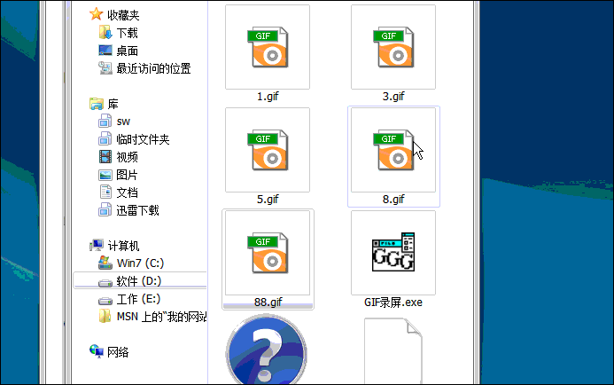

本帖最后由 zjk612 于 2010-6-24 12:35 编辑 7 v# o, v" ]3 ]# \
+ Q3 R% Q+ ?. S# G% Y- n6 cSW2010 sp3.0鼠标滚轮缩放模型时,现在是以屏幕的中心进行缩放。怎么设置以鼠标为中心进行缩放?
6 L. h1 H" h+ c& {8 d& A谢谢!
1 D( ?$ P! ^8 K+ ^+ N/ d$ k; h' r" J; z. }) [% K: Y2 }
补视频:

 楼主| 发表于 2010-6-28 21:37:00 | 显示全部楼层 来自: 中国广东深圳
应该是哪儿可以设置的,从视频里能看出是以屏幕中心缩放的。

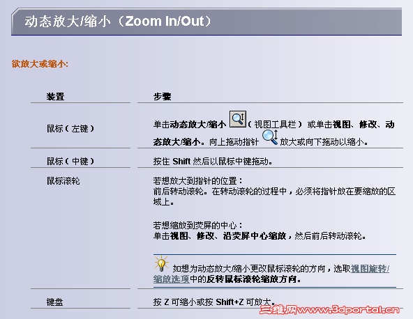

 楼主| 发表于 2010-7-2 20:20:46 | 显示全部楼层 来自: 中国广东深圳
9# Francis 3 D& t# s5 {9 G' \2 o
8 |2 Q5 m8 K+ [$ w; ^: c
谢谢解答原来如此简单。
发表于 2010-7-3 05:48:00 | 显示全部楼层 来自: 中国江苏淮安
谢谢9# Francis  ,等会上班试试
