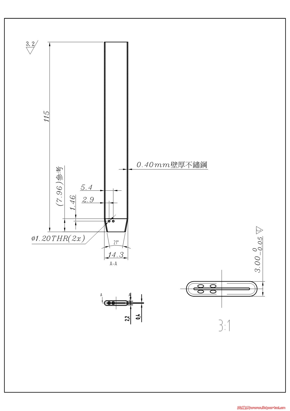

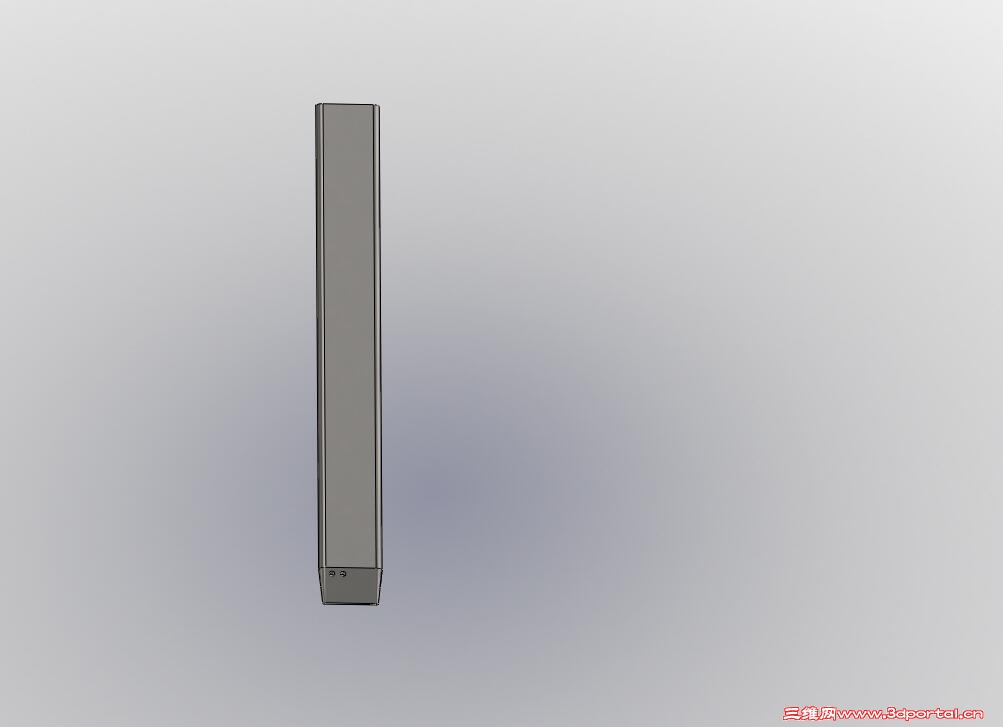

朋友接了一个产品!不知道怎样加工制作!请高手指点!急用!谢谢!+ M" W( [& X* S" w. y
产品为0.4壁厚的不锈钢,形成扁的不锈钢中空形腔!

# e2 a0 z! G: O. F9 A/ u这个零件如果量大,用挤压成型的方式可加工。. n( C5 v4 c3 F! z# L5 ^9 ^) w
如果量小,可电火花成型。

谢谢斑竹,量不是很大,电火花成型的费用太高啦!是售价的十倍!
: n6 P- R% ?$ |$ i* ?; o3 a批量的话我想用挤压是最划算的!
! D$ e! N5 X& e; H( i2 S% H/ L( E另外,这个中空的管周边有密闭的要求,只留上下两个走胶的开口和四个1.2的小孔!我朋友想使用不锈钢折两个一半的壳体形状,对缝后焊接来保证密封效果!不知道外观会不会受到影响?用焊接能保证115长的焊缝密封吗?. \1 {) w' ]: @
还请斑竹和其他朋友帮忙!谢谢!

可以问问拉不锈钢管的,用扁管然后缩口这个工艺试试
 楼主| 发表于 2010-7-12 08:59:59 | 显示全部楼层 来自: 中国山东烟台
谢谢楼上的朋友,是个好主意!就是使用拉伸工艺,后续加缩口工艺!
