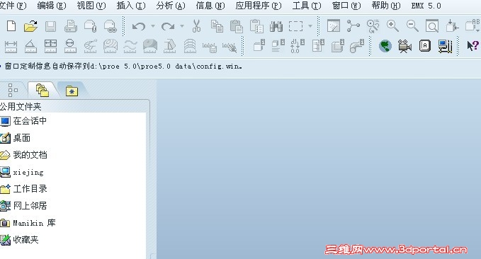

! M/ w0 I1 o3 s/ M! g/ b  k. j 1.jpg 2.jpg 这个怎么在左边没有出现呀?各位师哥师姐帮我看看,谢谢!(我的PROE是5.0绿色版的C000)

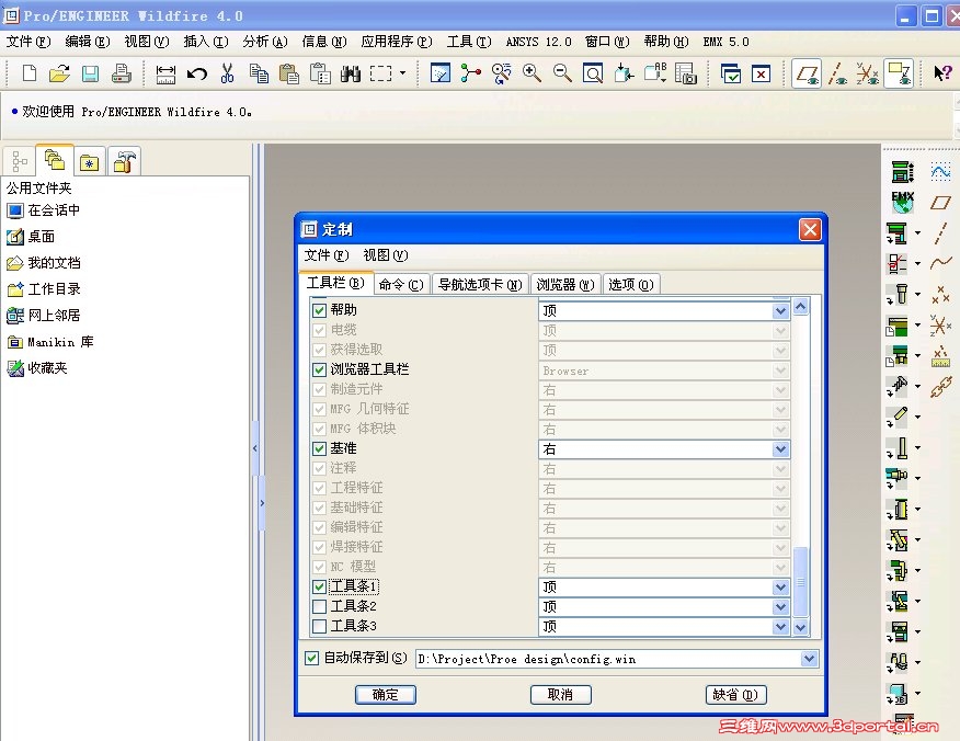

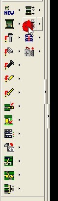

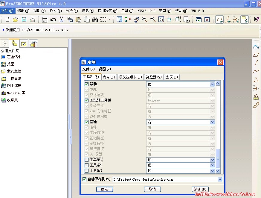

5 R$ `! W1 s( w3 t  B- s5 Q7 s在快捷按钮上右击鼠标,在出现的菜单中点最下面的“工具栏”,在出现对话框中再选“工具栏”页,将toolbar勾上即可。如附图所示在勾选后,前的对比。
