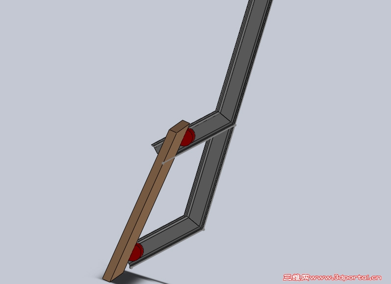

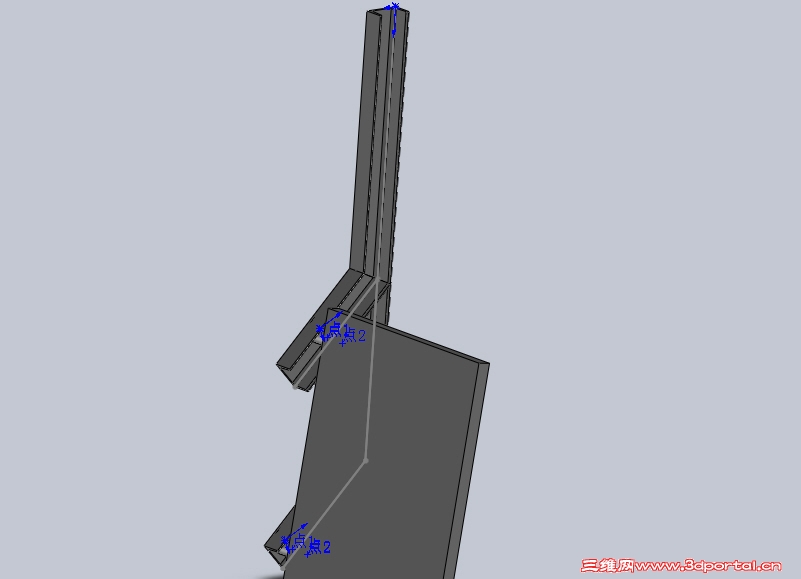

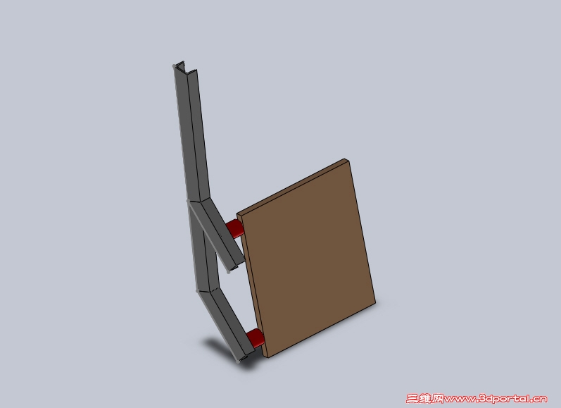

1 ]$ [3 b/ H1 |6 B2 H  D5 j还是那个滑轮在槽内运行的问题,我本来是把它解决了的。可是,老板告诉我结构要改。于是这样的结构,我搞不定了。想了半天,都没想到什么方法可以约束住滑轮,滑轮总是会在我拖动的时候出槽。[ 4.JPG 桌面.rar (334.3 KB, 下载次数: 4)

我加了两张图,你看一下,应该能看得出来了。
0 F; U7 l2 |. v5 O* g$ Z在装配的时候我两次用了路径配合,分别让两滑轮上的一边线的占与槽的线边线配合了,所以轮是可以按照槽的外形运动的。但是,同时问题也出来了,外圆是可以滚动的,所以滑轮总会在移动的过程中出槽。, E) j5 f2 J0 r; R+ d0 X4 T
当然,如果我再加一个滑轮C作为辅助用(上面的滑轮称为A,下面的称为B),C 与A配合的距离大于AB间距,ABC三者在同一面上。这样我让C与槽用宽度配合,就能约束住。5 e9 S2 o  |' S3 @9 g4 x
但我是一菜鸟级别的,所以我想别人也许有不一样的想法,更高明一点的。大家学习学习嘛。

补充一点,红色的是滑轮,滑轮BC中心距=槽钢两斜槽的中心距。。
