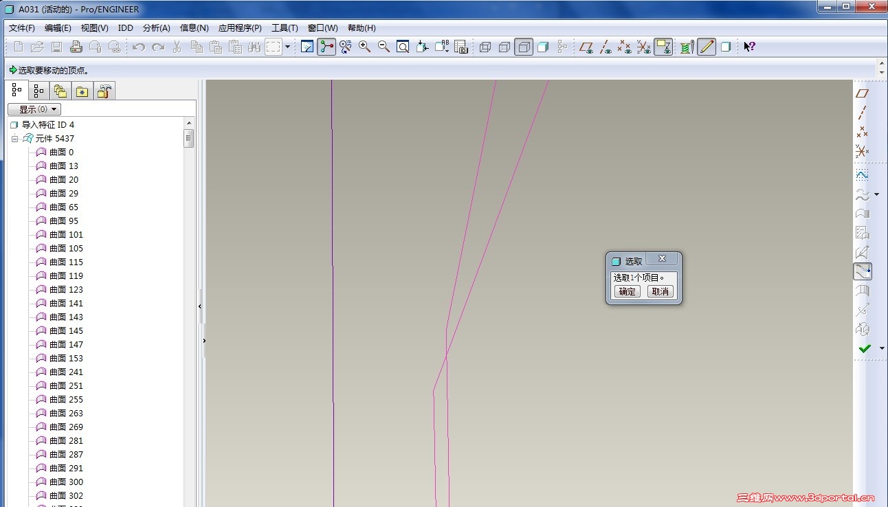

[求助] Proe 破面修改移动顶点的时候怎么选不中顶点呢
发表于 2010-6-24 11:30:02 | 显示全部楼层 |阅读模式 来自: 中国上海
Proe 破面修改移动顶点的时候怎么选不中顶点呢?- u8 ~$ u$ [! P1 ~- |" c
紧急求助~~~~~~~~

发表于 2010-6-24 23:02:22 | 显示全部楼层 来自: 中国广东肇庆
9 A3 a* X: n$ g* j. L* X
1 G6 X' ]5 y+ {: u8 M都不是这个问题,当然不成啦,定义间隙并修复就解决了
kevin_pcac + 2 技术讨论
 楼主| 发表于 2010-6-25 13:30:14 | 显示全部楼层 来自: 中国上海
定义间隙的时候也选不中。。。,晕倒了
发表于 2010-6-25 21:15:19 | 显示全部楼层 来自: 中国浙江台州
你可以采用分离曲面,合并后,再用间隙就可以转化为一个实体!已修好的文件如下!4 p5 K$ Z6 A) N" F# `9 I2 [
a031_ok.prt.rar (908.88 KB, 下载次数: 8)
 楼主| 发表于 2010-6-26 15:40:07 | 显示全部楼层 来自: 中国上海
谢谢,我已经修好了
