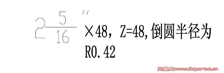

花键型号为
123-Model.pdf
102.05 KB, 下载次数: 8
花键型号为
 楼主| 发表于 2010-6-24 12:31:06 | 显示全部楼层 来自: 中国浙江杭州
这是什么花键呀,没见过呀,知道的帮帮忙呀
 楼主| 发表于 2010-6-24 13:14:44 | 显示全部楼层 来自: 中国浙江杭州
知道的快给我回复

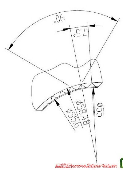

发表于 2010-6-24 15:10:58 | 显示全部楼层 来自: 中国江苏南京
渐开线花键,具体的参数不是很全,只知道齿数为48,还有模数。

 楼主| 发表于 2010-6-24 16:16:23 | 显示全部楼层 来自: 中国浙江杭州
上图了,请各位帮帮忙

发表于 2010-6-26 09:49:31 | 显示全部楼层 来自: 中国江苏常州
看来是非标的三角花键,参数全了就行了,不知楼主要求助什么。
 楼主| 发表于 2010-6-28 08:54:14 | 显示全部楼层 来自: 中国浙江杭州
图中标有锥度是什么意思(左边的图)
