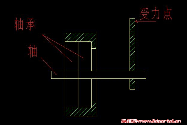

我这个轴通过轴承固定到一个铸件上,侧面与之连接的一个零件,侧向受力,由于轴承游隙存在,所以轴就出现了摆动,不知道各位大侠有没有什么好办法和结构来控制减小这个摆动。希望不吝赐教,万分感谢,可以直接找我QQ细说也可以。
 楼主| 发表于 2010-6-24 15:25:26 | 显示全部楼层 来自: 中国浙江宁波
当然这图只是个示意图

可以用圆锥滚子轴承

一个轴承?
  G& y2 S! ?' ^+ V7 ]7 Y碰到过有"十年飞机行业机械设计经验"的工程师,是我们主管呢,用一个轴承支承一个轴,我看到后都想去跳楼了。

也可以要求厂家提供轴承游隙更小些的轴承。轴承游隙是有很多等级的。

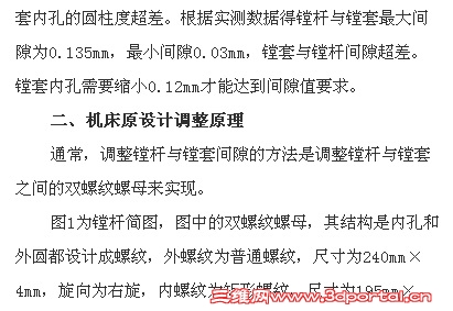

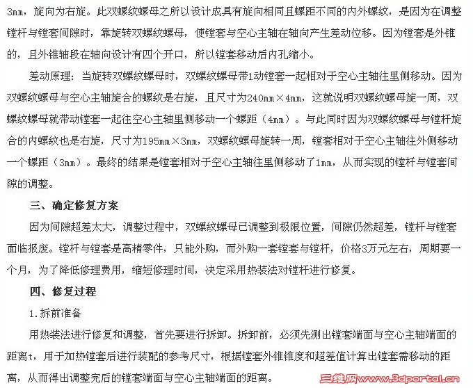

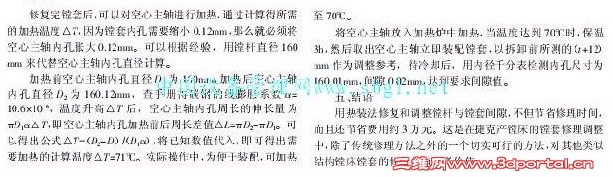

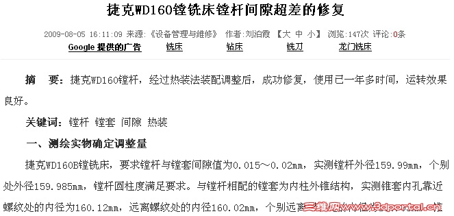

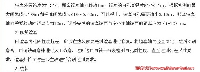

看你的结构很像镗床镗杆受力状态,因此贴上一篇文章给你参考。
虎强 + 2 积极讨论

有双列圆锥滚子轴承,还有四列的,滚针轴承或许游隙小些,也有双列的。
# y# ^3 M% k7 c' j但是我有点怀疑,用什么轴承可能都避免不了摆动。
8 E) ^* O( b, f! q0 S7 Y0 l" C先换轴承试试吧。

用双列或用两个轴承

我认单边轴承在偏重力的时候是这样的,我的想法是如果可能的话,在别一头加一座,或在另一边加宽再加一个轴承,这样就好多了,

1、不能用单个轴承. w9 V# {% F3 C
2、轴承必须压死
8 p# W" b) y- r" g! x3、轴和受力板要有足够的刚性
发表于 2010-9-24 09:55:05 | 显示全部楼层 来自: 中国江苏淮安
采用两个圆锥滚子轴承背对背布置,中间加隔环,可以把轴承游戏调到很小或零甚至加预负荷,就可以摆动很小甚至无任何摆动。轴承背对背布置是为了增加刚度。

结构示意太过简单,又无工艺说明,不好妄加评论。
) O" }% H) f$ S但对于轴的使用刚性的设计,并不只是完全靠轴前部支承,而应前后部支承综合考虑,进行组合设计方为妥当。重要结构可参考车床或镗床主轴的前后部支承组合设计方案。一般结构的,可以采用圆锥滚子轴承组合设计来解决。

使用两个轴承
