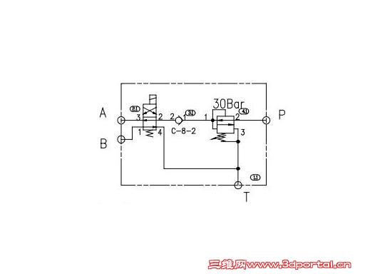

1.使用减压阀后,会导致原系统的压力降低吗?       2. 减压阀和减压溢流阀的区别?既然减压了,为何还要溢流?

发表于 2010-7-3 11:35:27 | 显示全部楼层 来自: 中国四川成都
在一个简单的回路中,如图所示,看看就明白了
发表于 2010-7-3 11:44:15 | 显示全部楼层 来自: 中国江苏苏州
就是减压阀后面加了个溢流阀。
  H. Q8 r4 `+ [3 [' C" p/ m
' M" i! }! P  T; h: n% q9 t溢流阀也就是个安全阀。
% E* t) `2 w2 b$ `减压阀失灵后,溢流阀就工作了。
