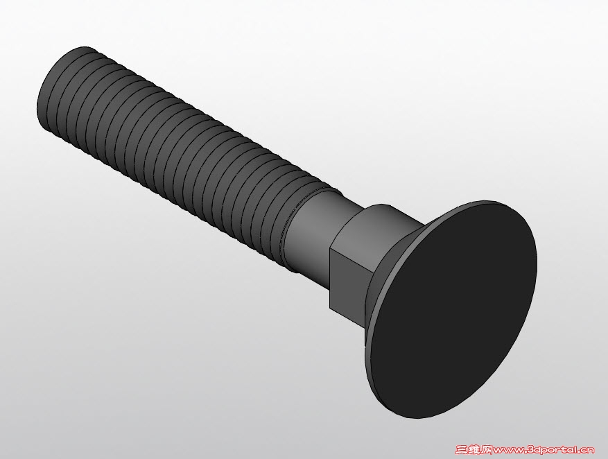

这个螺栓的名称叫什么?有没有GB标准,规格?谢谢!

锥端面没有一字槽,也没有十字槽?怎么上啊?

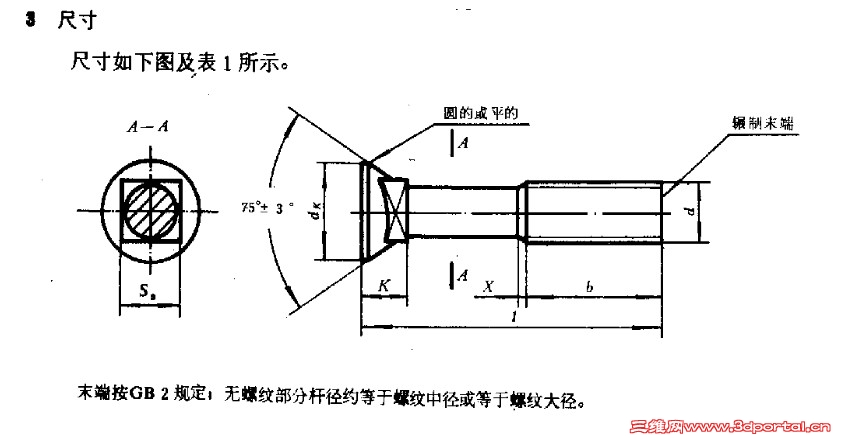

和这个GB/T 10-1988《沉头方颈螺栓》很像。* \. U$ r+ \4 {2 R# [
% }6 z! Y7 l1 l3 o. r这种螺栓用在木制件上,螺母拧紧时螺栓的方颈压入木料中。不过楼主图中的这个是不是方颈螺栓,还有待确认。

类似马车螺丝(供参考)
发表于 2010-11-14 00:49:16 | 显示全部楼层 来自: 中国湖北孝感
有没有自攻的作用 好像与螺帽一起用

这应该是与3#所说的“沉头方颈螺栓”类似的自制非标紧固件,多用于木制包装之中。

非标件
- d1 X: g% N* _# G* Y1 d) Y4 O
2 |* C6 z- ^0 P5 W  ~包装箱底盘常用这玩意
发表于 2010-11-23 21:47:49 | 显示全部楼层 来自: 中国山东威海
这是调整螺栓!一般用来调整设备或物件高度的,反过来使用,螺纹与机件的螺纹连接,沉头的平面与基准面接触,靠近沉头处的铣扁应用于扳手之类旋转螺栓的,看样子是非标的!

先装螺杆,再装螺母,螺杆利用平面卡紧,防止转动,不需要用螺丝刀,用扳手拧螺母就可以了

这是一种防盗螺栓,配套螺母也是特殊设计的。常用于户外。高速公路护栏安装螺栓就有用这样的。

与方颈螺栓有点差别,是非标的吧

这是个人自己画的吧,好下那个不是标准件
